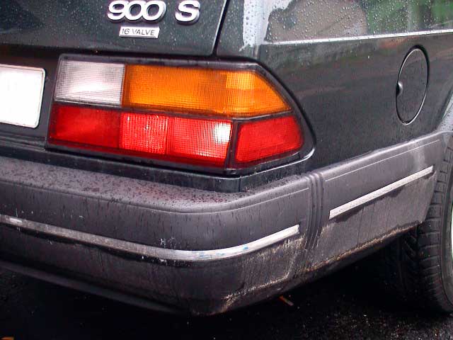

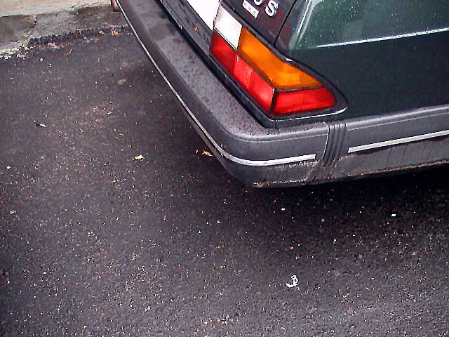

En la fotos i y j vemos como es el piloto trasero, como veis el lateral no se ilumina con las luces encendidas. Puede parecer una pijada...pero ser vistos de lateral es también importantísimo en los cruces.
Nuestros saab como iban en su mayoría destinados a USA también llevan ese hueco disponible en los pilotos delanteros y traseros...pero cegados.
Palaco se mostró interesado en montar las luces de marcha atrás laterales de los 900 preGM y vio como se hacía y lo acabará haciendo. Cresslime que siempre dice que soy un macarra al final se las ha puesto...
Hoy os voy a enseñar cómo se ponen las luces de gálibo laterales en los pilotos traseros de los 900 preGM con carrocería de 2-4 puertas y cabrios. Lleva 30 minutos hacerlo.
- i.jpg (57.51 KiB) Visto 4724 veces
- j.jpg (38.36 KiB) Visto 4723 veces

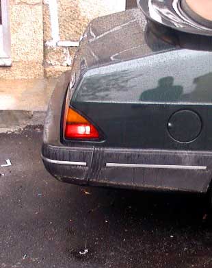

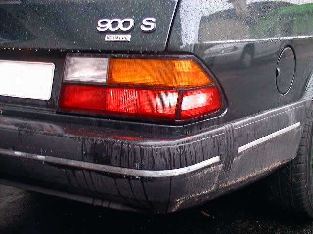

En las fotos a y b vemos como queda el piloto una vez instalados los pilotos laterales de gálibo, como veis además de resultar mucho más atractivo estéticamente, nos verán mucho mejor en la noche.
- a.jpg (16.92 KiB) Visto 4720 veces
- b.jpg (42.2 KiB) Visto 4722 veces

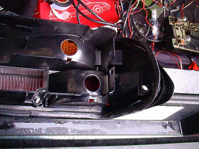

2.- Con unas tijeras buenas o un taladro, o un berbiquí... hacemos un agujero (foto d)

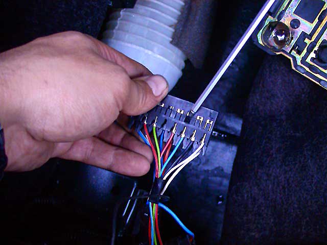

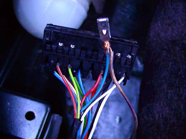

3.- Buscamos el terminal que lleva el + a las luces de posición traseras, lo sacamos del enchufe múltiple haciendo palanca con un pequeño destornillador o la punta de una navaja (foto g)

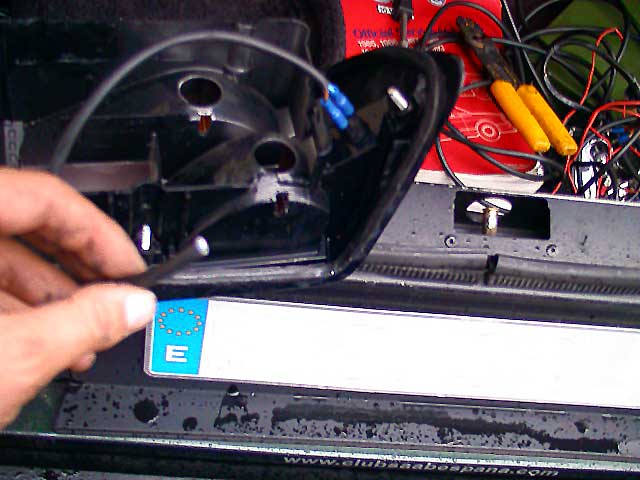

4.- Cogemos un trozo de cable de doble hilo y empalmamos uno de los cables al + de las luces de posición traseras. Hacemos lo mismo con el cable de masa (foto f) lo aislamos y lo volvemos a poner en la clavija.

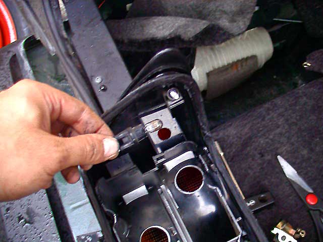

5.- Con dos terminales faston redondos enchufamos al portalámparas el otro extremo del cable. (foto c)

- g.jpg (35.29 KiB) Visto 4708 veces
- d.jpg (37.55 KiB) Visto 4709 veces
