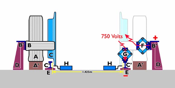

Ni salvar el óxido, ni curvas cerradas. Recordad que esos metros llevan también ruedas ferroviarias normales por el interior de la rueda neumática. El motivo es el de garantizar mejor suavidad de marcha, menos ruidos y mejor aceleración de los trenes, gracias al mayor agarre de los neumáticos.
Busco unos esquemas de esos metros y os los adjunto...
Liyu
Mensajes: 1649
Mensaje por Liyu »
Aquí tenéis un esquema de funcionamiento de estos trenes con rodadura neumática. En la foto lo veréis más claro.
A: Rueda principal para soporte principal del peso y tracción
B: Rueda de guía (colocada horizontalmente)
C: Rueda auxiliar ferroviaria de pestaña, en caso de desinflado/pinchado de la rueda neumática, soporta el peso del tren y sirve de guía al conjunto como en un tren normal.
