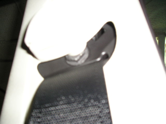

Recogí el coche ayer. Al final me cambiaron toda la banda de color gris
que incluye a la izda el botón de apertura de guantera. Ha quedado como nuevo :) . GUS, en tu caso me imagino que tendrían que cambiarte el panel frontal del climatizador, no? lo tienes en garantía todavía?
También cambiaron los cinturones delanteros (fecha de fabricación en la etiqueta de Septiembre de este año). Lo que me parace un poco raro -igual no me había fijado antes- es el entronque de los cinturones
con el pilar B del coche. Es como si faltase alguna pieza :? ; se observa hasta la tuerca de apriete interna del pilar. Os adjunto una foto para ver si

Bueno, ya me he pasado por el S.O. y efectivamente había un problema de "tornillería". El cinturón antes de salir del pilar "B" pasa por una guía negra que debe tener cierto margen de giro para permitir ponerse
el cinturón sin rozar excesivamenet con el plástico. Esta guía la tenía inmóvil debido a un par de apriete excesivo...digo yo....Bueno, caso solucionado! :roll:
