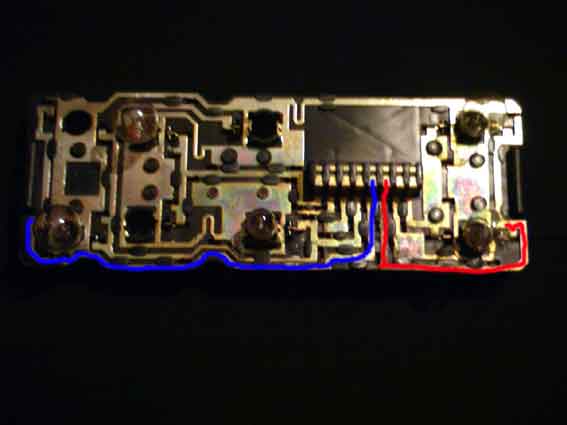

Bueno, estas son las fotos del resultado y el proceso, en la foto conexiones vemos el portalámparas, seguimos el recorrido del borne positivo de la luz de freno (pintado de azul) y el de la luz de niebla (pintado de rojo) y vemos a qué patillas llegan, intercambiamos los cables que se conectan a esas patillas y ya hemos hecho el cambio.
