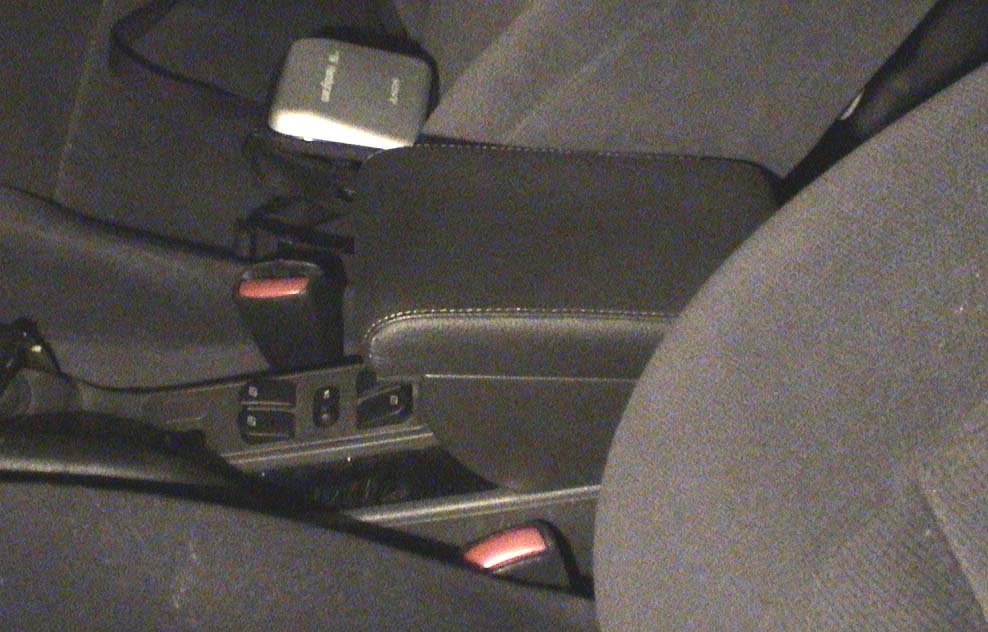

Fotos del Apoyabrazos que llevamos muuuuchos miembros de est
Fotos del Apoyabrazos que llevamos muuuuchos miembros de este Club:
Es muy sencillo de instalar y es insustituible una vez lo has probado. Para ciudad, recogido, es comodísimo y en carretera, extendido, es un amigo para evitar la fatiga. Al desplazar, hacia delante, la parte extensible del reposabrazos deja al descubierto un hueco que está forrado en su fondo en el cual caben un montón de cosillas. Se puede levantar, como la tapeta original, a la que sustituye, y también caben otro montón de cosas allí.
