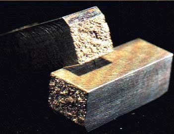

Lo de la coloración del pistón...para saber si es un defecto del material es muy sencillo, basta con ver el borde de la fratura, si es un borde liso o como con bolitas, si la fratura es limpia el material es el correcto, si tiene como bolas pueden ser burbujas de aire debidas a una mala fundición de la pieza, en la foto que te adjunto tienes un ejemplo, aunque no es una pieza de aluminio si no de acero, y en este caso se debe a una concentración de impurezas en el acero y un templado inadecuado que produce la formación de una estructura perlítica uqe hace al acero muy poco tenaz y frágil.
Las distintas tonalidades en una fractura pueden indicar microfisuras, contaminación del material o también puntos de calor en la pieza...sin verla no puedo decirte nada a ciencia cierta.

- Sin-título-1.jpg (13.41 KiB) Visto 3888 veces
