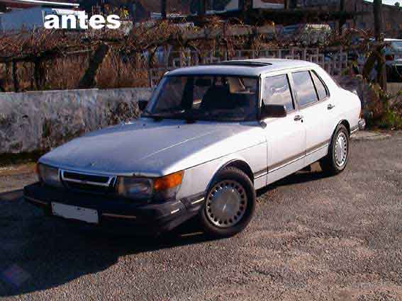

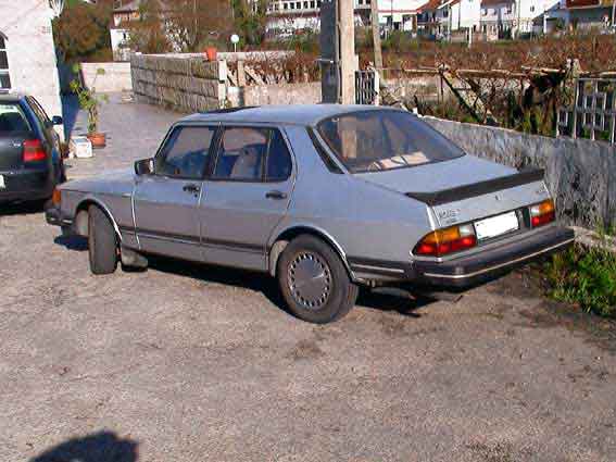

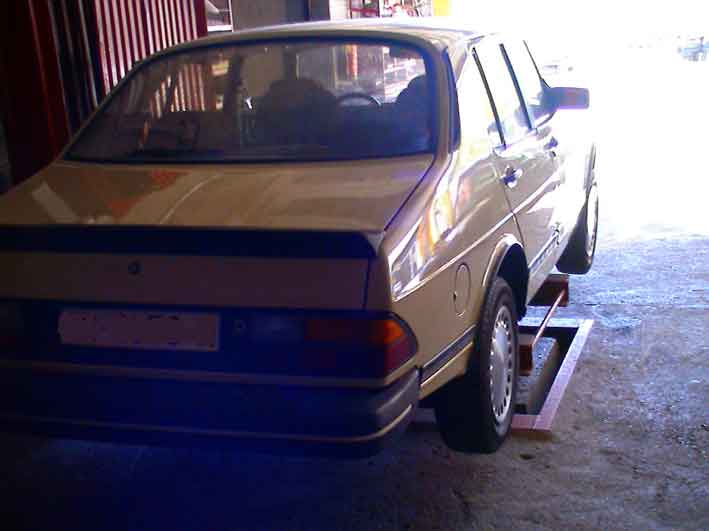

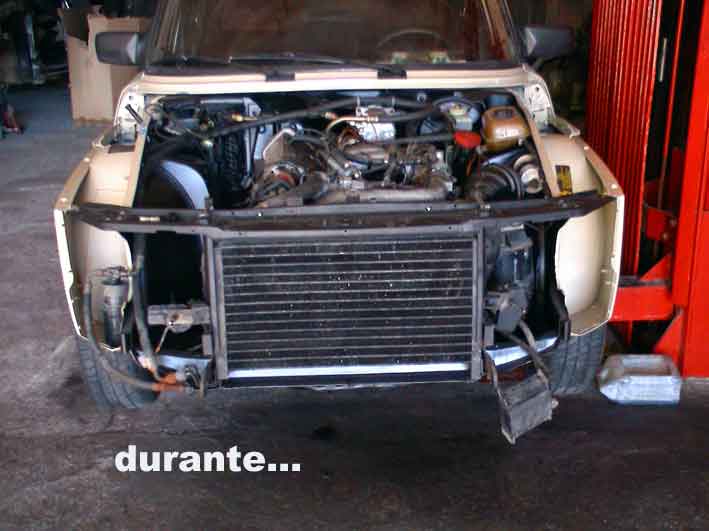

por cierto, al final no voy a poder presentar en sociedad el nuevo 900 del 81, todo una pena pues esta quedando muy bien. Solo nos queda algo de la instalación electrica del motor y Rubén tiene algunas dudas de como afrontar el tema.
Estoy contento, pues ayer fui capaz de montar todo el frontal del coche yo solito, eso si fueron algo así como 3 horas y media. Curioso pero aparecen muchos detalles que lo diferencian de versiones posteriores...ya las descubriremos con algunas fotos.

No son dudas...lo que sucede es que yo no fui quien desmontó el motor, y no pude anotar y marcar los cables, como el coche se dejó sólo el chasis, ahora al rehacer la instalación eléctrica no sé que cable es el del ventilador del radiador y cual el del ventilador del aire acondicionado (los 900 preGM llevan dos ventiladores), tampoco sé cuales son los cables de la luz de carga del alternador y el de presión de aceite, ni los de la válvula de control automático de ralentí. el resto, incluído el rehacer la instalación del APC (nada sencillo por cierto...pues ese coche antes no tenía APC...centralita, solenoide, válvula de seguridad, corte de inyección...) ya está listo.
Es una pena que la semana pasada me tuviese que ir a León...dos días más de trabajo y terminábamos el coche...ten en cuenta que días de trabajo han sido poco más de 5...para reconstruír completamente un coche...no está nada mal.
