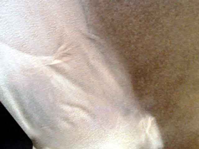

Todos sabemos que en los 900 preGM un defecto típico es que el tapizado del techo se pone negro y se despega...bien...con uno de los productos de automagic (es una botella de 1l que se diluye en 300l...y con dos emboladas en el pulverizador ya limpia como veréis en la foto...milagroso) concretamente el "E-Z clean HD". Veis el color del tapizado del techo en la zona de los parasoles, y como lo deja de limpio. Lo malo es que al humedecer el tapizado termina de despegarlo, de modo que una vez seco habrá que comprar un pegamento en spray y pegar de nuevo el tapizado en el techo.
En este caso el coche ya tenía el tapizado muy despegado, lo veis en la zona al rededor del espejo retrovisor
