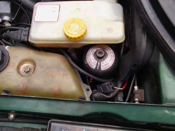

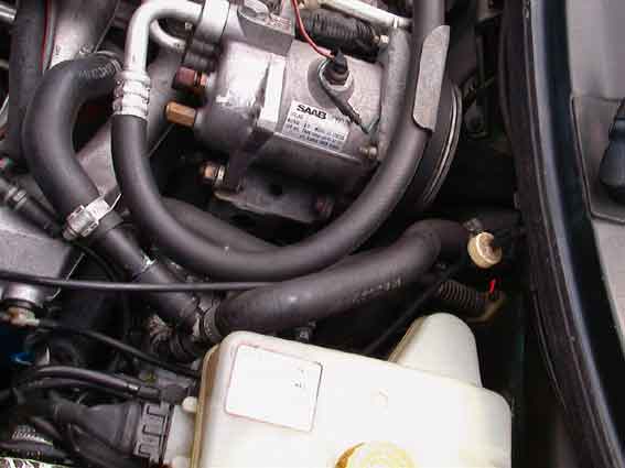

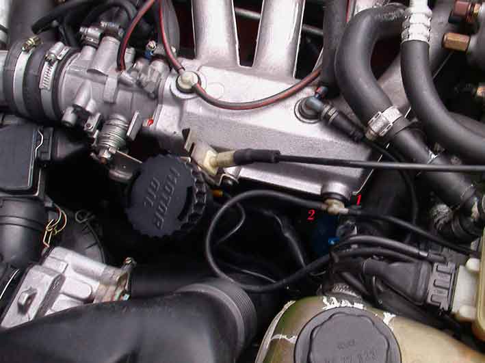

No sé si tu coche es como este o como mi negrito...si me puedes mandar una foto del tuyo te digo exactamente donde va cada cosa...en este van así...
El 1 va a una válvula antirretorno que va al sistema de recirculación de los gases del carter.
El 2 va al habitáculo al manómetro de presión del turbo y a la válvula de seguridad
Sin embargo en el negrito, el 1 va directamente a la pieza con la letra a
Efectivamente esos manguitos son unos HP y no me refiero a hewlet packard, en el negrito casi cambiamos centralita de inyección y caudalímetro de habernos fiado del servicio oficial... conviene repasarlos de vez en cuando por si hay grietas o cortes o si están ya pasmados y no abrazan bien y se sueltan. Que sepáis que llevan un código de color...azules si son de aire o vacío y rojos si son de aceite o recirculación del mismo. En este coche los han cambiado todos y los han puesto monocromáticos
