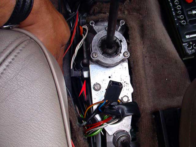

Resulta que el otro día en Zafra cuando iba detrás del precioso cabrio de Palaco vi que a veces se encendían las luces de marcha atrás de su coche, no le di mucha importancia y con la ilusión de reunir los 4 cabrios se me olvidó comentarselo al llegar a la casa. Ayer cuando terminé de ponerle las luces de marcha atrás delanteras laterales al mío me di cuenta de que al hacer el movimiento con la palanca para meter la quinta se encienden las luces de marcha atrásy se apagan en cuanto llevas la palanca hacia delantey metes la marcha. Desmonté la pieza donde va la palanca de cambios para tener acceso al interruptor que enciende las luces de marcha atrás y que va atornillado en la base del selector del cambio, (cresslime se acuerda de donde va cuando se lo cambiamos al coche que le vendio a MF) es una operación que lleva unos 5 minutos.

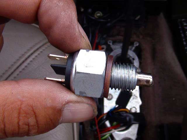

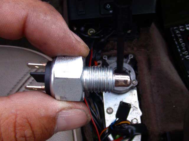

Cuando mueves la palanca para meter la marcha atrás se desplaza más hacia la derecha que para meter la quinta, de modo que lo que me imaginé que pasaba es que el interruptor contactaba demasiado pronto ocn el selector, lo que hice fue desenroscar el interruptor del soporte y volverlo a montar con una arandela de cobre de alguno de los cambio de aceite qeu he hecho que son un poco gorditas y ponerla, problema solucionado, ahora se enciende sólo cuando meto la marcha atrás.

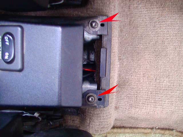

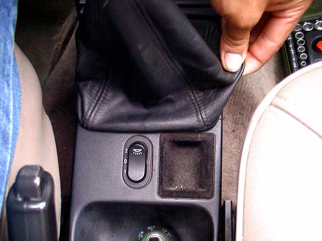

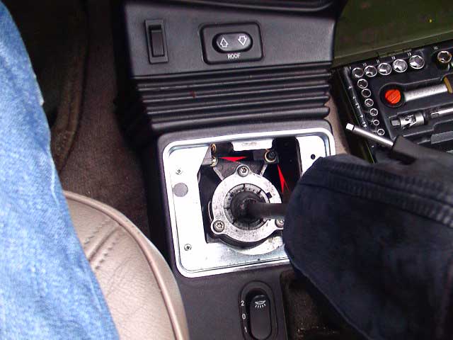

Éstas son las fotos del proceso de cómo solucionar el problema de que se encienda la luz de marcha atrás al mover la palanca hacia la derecha para meter la quinta, como veis no lleva más de 5 minutos, es sacar el fuelle de la palanca de cambios, soltar los dos tornillos que hay ahí, sacar el cenicero trasero y lo mismo y ya vemos el interruptor que sale con una llave de 19.
