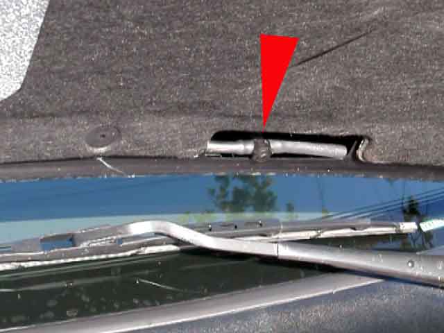

Muy buenas noches, siguiendo con vuestras sugerencias he abierto el capó, he seguido el tubo hasta donde hay una válvula con dos salidas, y he colocado al timón, hoy más frio que nunca, calculador, al acecho como siempre, a mi pequeño Morgan. Esperando la señal.
"Ahoooraaa" grite :twisted:
Dicho y hecho :P , ese es mi Morgan, más fino que las gallinas, ahí, ahí con clase.
El motor de la bomba funciona, sólo que el agua sale por centro de la valvula, no por nínguna de las dos salidas, o por la entrada, la válvula tiene un agujerito en el centro, y es por donde sale al agua. La siguiente válvula, la que conecta el inoculador del centro y el saliente para el inoculador derecho, no tiene ese agujero en el centro.
Después de mucho enredar, ahora me funciona el inoculador del lado izquierdo, pero sigue saliendo agua por el centro de la primera válvula. He recortado un parche de esos antiguos de los pinchazos de las bici, y de malas manera he tapado elagujerito de la primera válvula, por hoy ya está bien.
¿Qué trajín es ese de las valvulas? ¿Por qué ahora me funciona sólo el izquierdo. ¿Y si quito las válvulas y le pongo unas "T" de plástico de toda la vida?

Mi capitán, la pieza esa que comenta es bastante usual que falle, se trata de una válvula anti retorno, tiene un muelle, una membrana y un capuchón de plástico. Ese agujero por donde se escapa el agua es para permitir que al contraerse el muelle por la presión del agua y moverse el capuchón que cierra la membrana, pueda salir el aire que hay tras la membrana.
Es como la de la foto ¿no? Yo lo que he hecho es rellenar ese agujero, quitar todo lo que hay dentro, cerrarla, montarla y poner una válvula antirretorno de un nissan primera antes de ella

No es esa exactamente pero muy parecida. Las derivaciones están en la misma válvula. La de la foto, es la que he visto esta tarde en el 9000 que comento. La he tenido en la mano y al final me ha dado apura llevármela por el morro. ¿Que puede pasar si dejo el coche como lo tengo, es decir, con agujero tapado?

Lo que sucede al anular la válvula antirretorno es que la tubería desde el surtidor hasta la bomba se vacía cada vez que dejas de darle al mando porque entra aire a travès de los surtidores, de modo que cuando le das al limpia, tarda en salir agua hasta que se vuelve a llenar el tubo, lo cual es malo porque los limpias sí empiezan a barrer instantáneamente...pero con el crsital seco y sucio...y lo rayan
