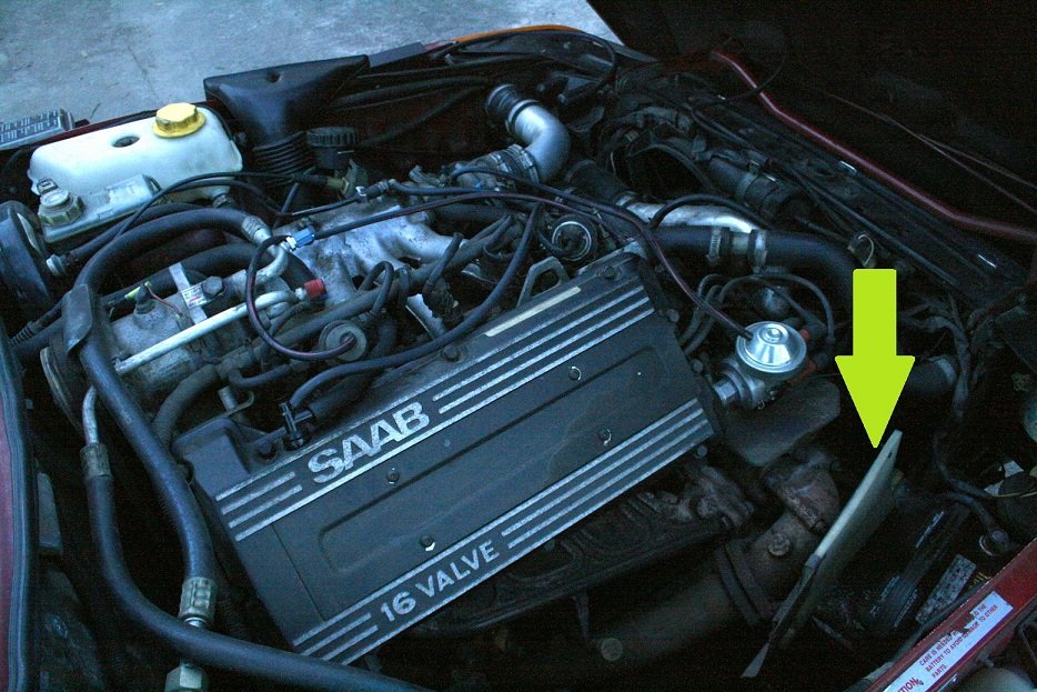

Tengo curiosidad, ¿por qué esos amperajes tan específicos? Estoy intentando encontrar baterías que midan menos de 173-175 mm, que parece la norma actual, pero no hay mucha oferta. Además, por lo que he visto, me falta una chapa protectora que debía cubrir la batería así que también voy a buscar esto.

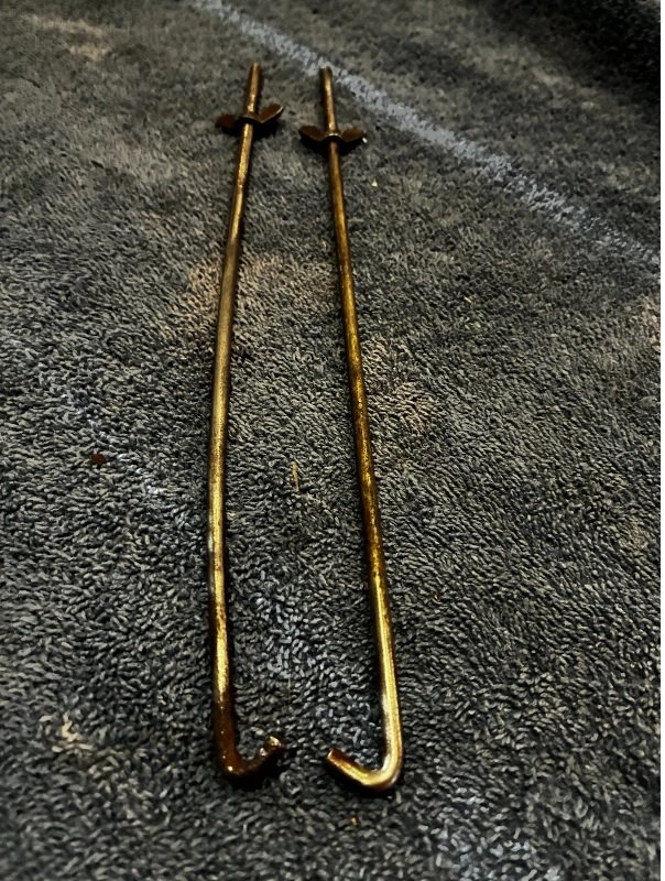

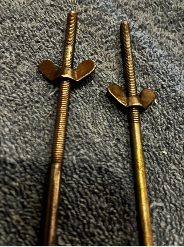

Te cuelgo una foto rápida para que veas el protector de la batería. Es para evitar el calor del turbo y el codo del escape. Es de material plástico/fibra, recubierto de chapa. Va cogido a la base del soporte de la batería con dos tirantes largos y unas palomillas. A izquierda y derecha arriba. Cuando había 900 en desguaces se cogía fácil, ahora ...

Los tirantes y las palomillas.
