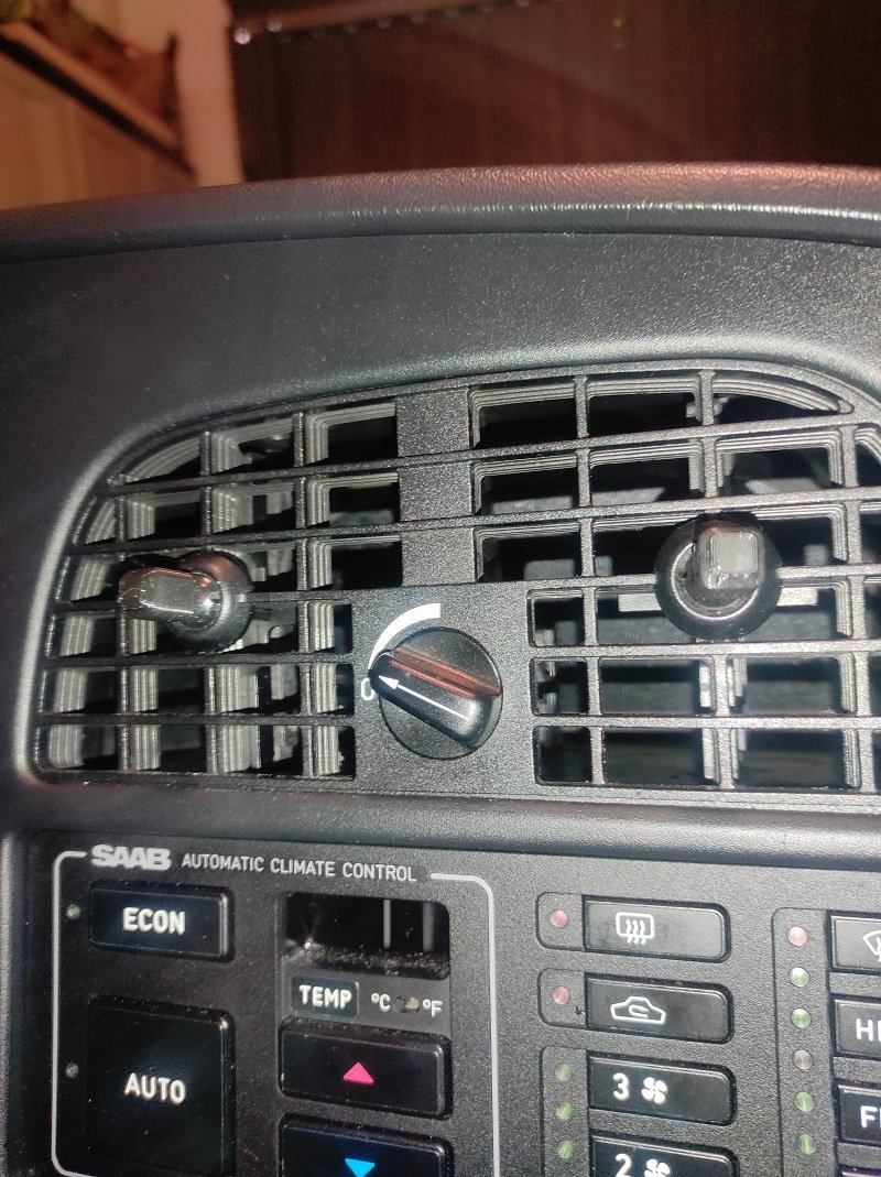

Hola Familia , como "no" el viejo Saab me invita a otro nuevo brico, la trampilla central hacia tiempo que "regurgita" trocitos de espuma gris en cuanto el ventilador de aire funcionaba con un poquito de alegría.
El caso es que la salida central , una vez que el ventilador está soplando a pleno pulmón , la trampilla no aguanta y se cierra sola. Parece que la trampilla lleva algo de espuma es su sistema y una de las funciones es que tenga la suficiente fuerza para aguantar abierta el soplado del ventilador a pleno rendimiento.
Alguna recomendación de que espuma comprar , que sea duradera? tipo de polietileno como el Armaflex? desmontaje de la misma?
Saludos a todos !
