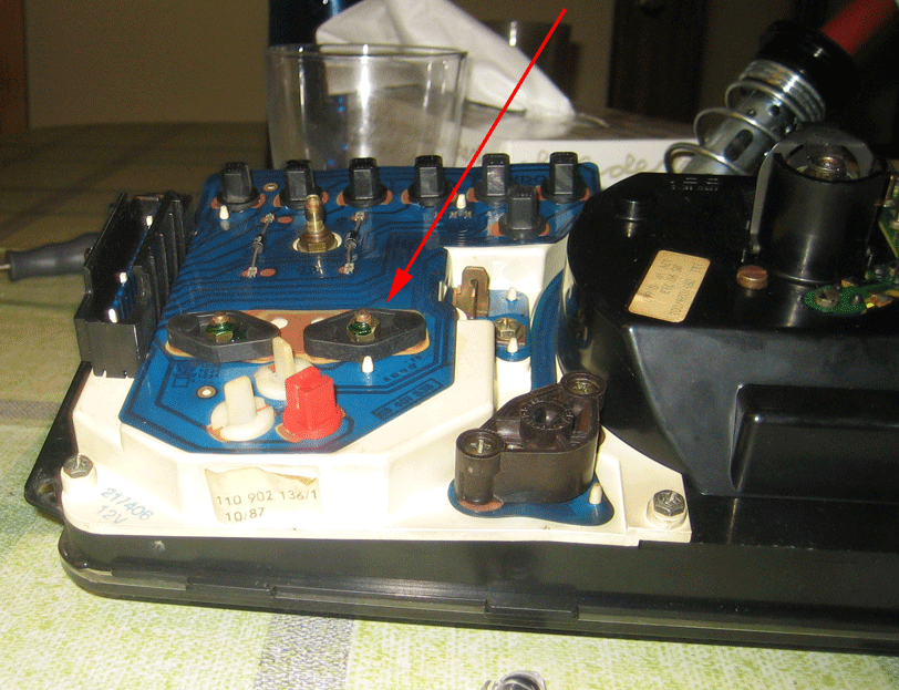

El fallo estaba en reloj. He desmontado la rejilla del altavoz y ha vuelto a marcar bien la gasolina después de presionar una pieza que está atornillada al cuadro por detrás del reloj, hace mal contacto pero al moverla hacia arriba y abajo aunque sea una milésima, el contacto ha vuelto a funcionar. Al menos de momento, ya veremos que pasa con las dilataciones.
Por ahora me salvo de sacar el cuadro.

Por si puede servir de ayuda esta pieza es la que hace mal contacto y falsea el nivel de carburante. Lo ideal sería desmontarla y lijar los contactos pero de momento ha bastado con empujarla un poco desde el hueco de la rejilla del altavoz sin desmontar el cuadro.
Supongo que le puede pasar lo mismo al nivel de temperatura.

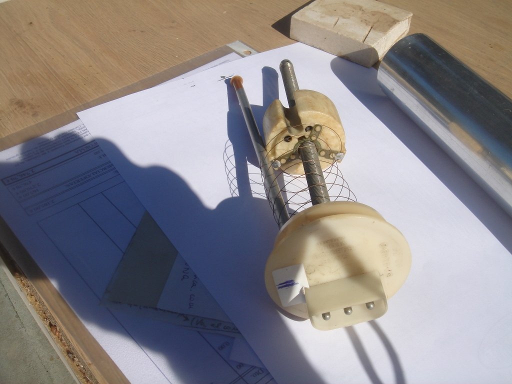

Hola, retomo este asunto porque tenía el mismo problema que pipol. No marcaba bien el indicador del tablero y tenía que ir calculando los km. que hacía y los litros que había repostado. hasta que me decidí a desmontar el aforador yendo a la "Biblioteca" a por el brico de Car.
Una vez dsmontado, el problema era que el resistor que "abraza" al eje central no daba lecturas de resistencia, excepto en algunas zonas y "bailando" los valores. Según el manual de taller, la resistencia de este transductor de nivel de gasolina debe de tener:
entre 2,4 y 8 ohms. con depósito lleno (boya arriba del todo), y
entre 63,3 y 67,5 ohms. (depósito vacio (boya abajo).
La solución fue limpiar el resistor con limpiacontactos y luego con alcohol con un pequeño cepillo de dientes.
Las mediciones, en muchos puntos del resistor, subiendo la boya manualmente, daban valores correctos, al igual que con depósito lleno y vacío.
También comprobé que al descender la boya casi al final, se encendía la luz de la reserva.

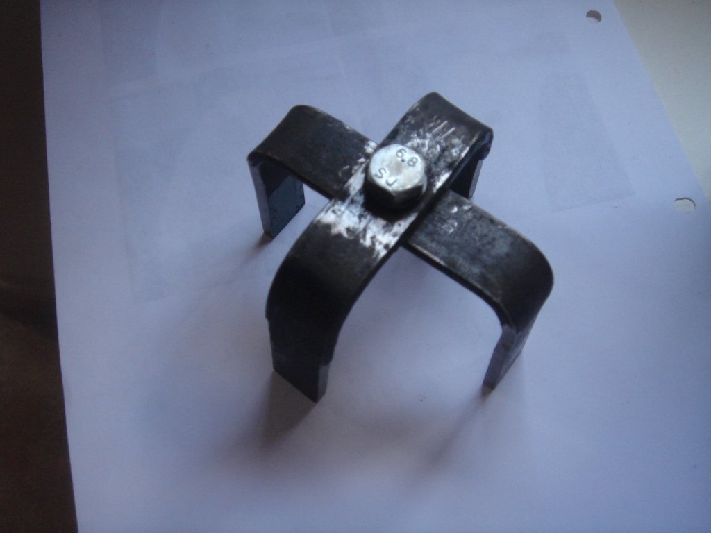

Para desmontar el aforador del depósito, me fabriqué este útil, que funcionó perfectamente.

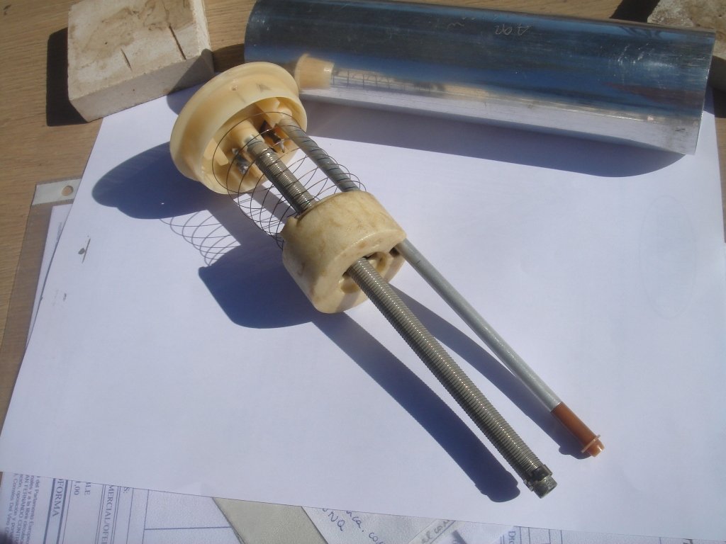

Me quedó una duda: no conseguí averiguar como se consigue cerrar el circuito de los dos cablecillos que van alojados en el eje lateral que guía la boya, para que se ilumine la luz de la reserva.
Solo me cuadraba si los dos orificios (tapados) que lleva la boya en la parte inferior y enfrentados con la parte final (de plástico) del eje que contiene los dos cablecillos tuviesen en su interior imanes. ¿? Si alguien sabe cómo se cierra el circuito en este punto, agradecería me iluminara y pudiese así dormir tranquilo. El contacto cierra los bornes L y tierra del aforador.
También sujeté el cilindro de aluminio con dos tornillitos, siguiendo el consejo del brico.
