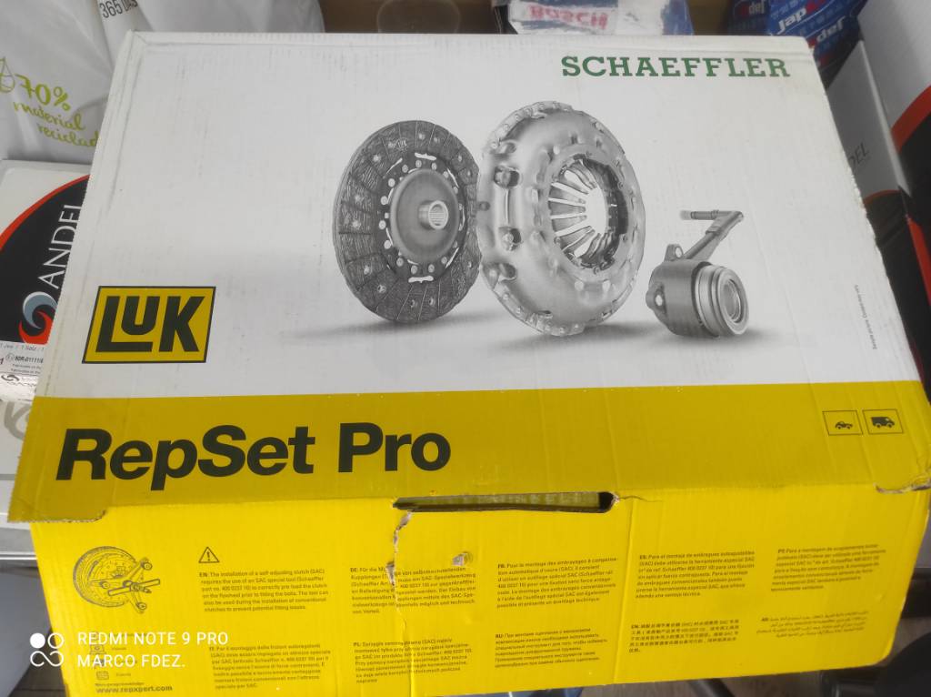

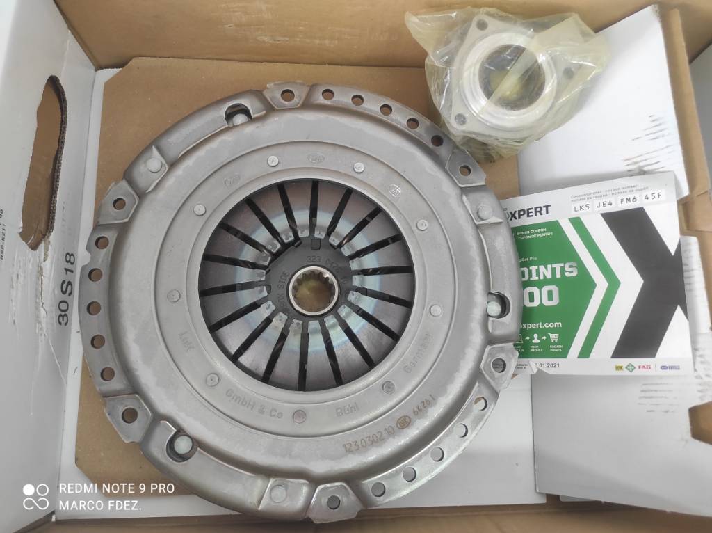

Viniendo de la Concentración de Coruña con mi TiD se me fue el cilindro esclavo del embrague. Tenía a sus espaldas 24 años y más de 360K Km. Ya tocaba...
Pude llegar al taller de mis buenos colegas de DORADO Motor en Sevilla.
Difícil encontrarlo en recambistas locales, el kit de embrague y cilindro finalmente apareció en AutoDoc (entrega en menos de 48 horas), a un precio de derribo (menos de 200 € portes incluidos).
Una operación sencilla pero laboriosa que no ha tenido más inconvenientes que el paciente y metódico trabajo realizado.
Ayer lo recogí y va el pedal suave como un guante para hacerle otros 360K Km.
A disfrutar.
