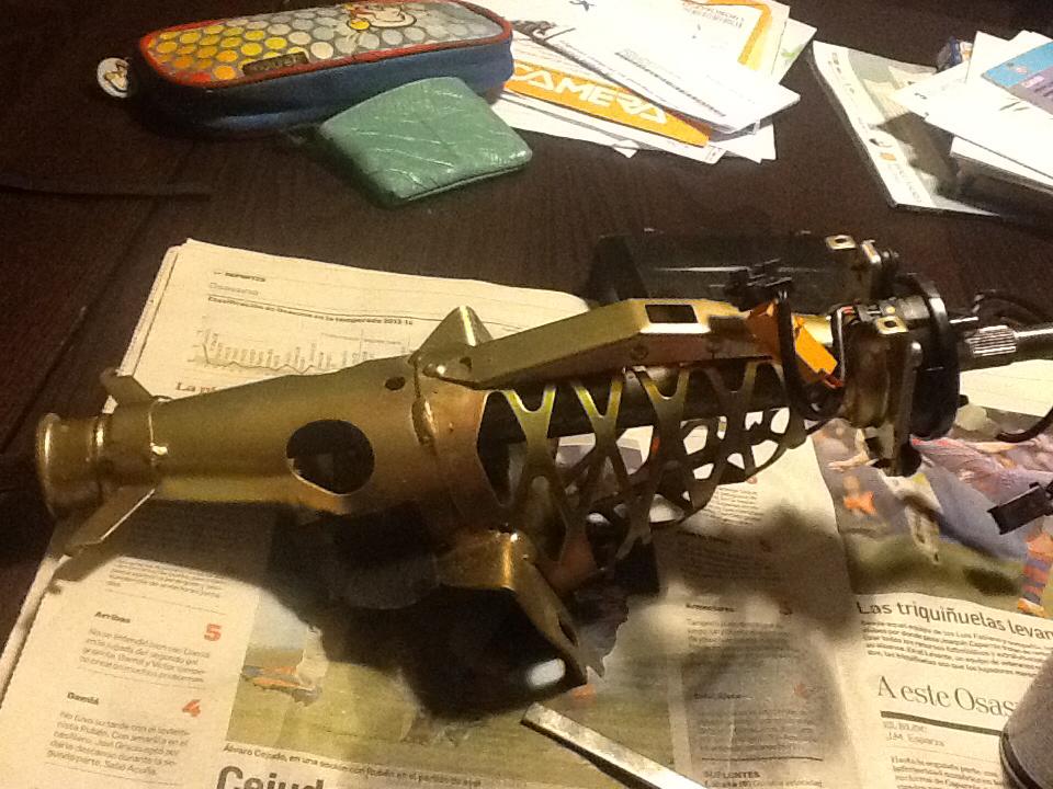

Ya he ido de pesca y encontré un pez galáctico en buen estado.
Ya lo he montado y va de perlas, lo que pasa es que no me encaja la tapa de de debajo del salpicadero, no entrá bien por el centro.

Por cierto como pones la tapa de las rodillas, no me encaja en el centro y estoy algo aturuyado.
Ayer la monté pero al intentar poner la del volante quedaba muy baja y no coincide con los tornillos.

Tiene que enganchar en las dos pletinas laterales perfectamente, y en el centro en ese tornillo que a su vez de la tuerca del tornillo que coge el cenicero.

Mano de santo, el problema eran las dos chapitas de los laterales que no sabia ni que estaban allí.

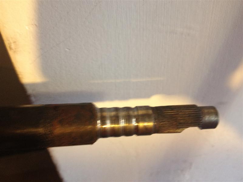

Ojo, si no se cambia el rodamiento de marras a tiempo el eje de la dirección se puede ver seriamente afectado. En mi caso no había holgura pero sí un ruidillo de fondo al mantener el volante girado.
Este eje se fué directamente a la basura:

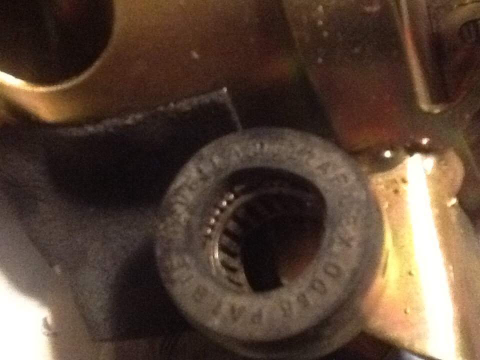

bueno , puesto otro que también ha arreglado el cocodrilo , en mi caso va con airbag y tras todas las precauciones del mundo , lo solté y abajo tenía el nadella dg68 destrozado porque arriba , donde el volante llevaba un casquillo de goma que se desintegro teniendo un movimiento axial exagerado , dicho movimiento fue el que destrozó el nadella dg68 de abajo. Arriba no lleva nadella , sino un SKF de bolas.en lugar del casquillo de goma , le he puesto uno de bronce que espero que aguanté toda la vida , y me da que el carrete del airbag también esta estropeado por culpa de dicho casquillo de goma.

el otro rodamiento que lleva es ese SKF con esa goma que lo recubre.supongo que es por llevar airbagEnviado desde mi Lenovo A820 mediante Tapatalk

Hola a todos. Disculpad que reflote un tema tan antiguo, pero entiendo es lo preferible al tratarse del mismo tema relacionado con la columna de direccion y una nueva dura.
La mía tenia holgura por el volante , me hice con los casquillos, todo contento voy al taller, ya de primeras me dicen que parece más bien del rodamiento interior..desmontan y encuentran que efectivamente estaba desecho, pero al igual que aquí, el paso del tiempo hizo que la zona del eje se desgastase, de manera que ahora, aún con el rodamiento nuevo, hay un juego.
El mecánico me dice que, si encuentro uno en buen estado bien, caso contrario siempre puede llevarlo al tornero, para corregir el diámetro añadiendo material...
Que opináis vosotros? alguien ha hecho ya antes esta operación? El mecánico me da confianza, es mayor, pero todo lo relacionad con la direccion o frenos me preocupa, entiendo no hay peligro aqui? Pongo aquí unas fotos,
