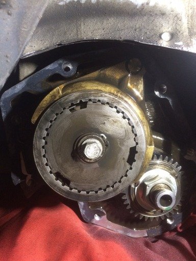

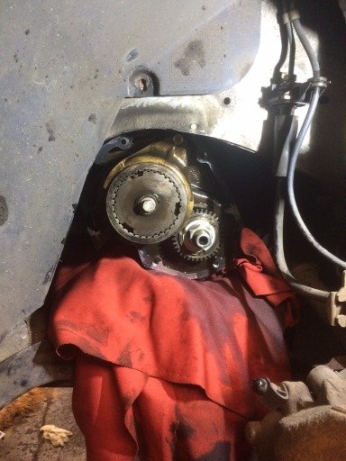

He encontrado fotos del piñón culpable. Hay que quitar la tapa lateral de la caja de cambios y se accede al piñon.
- Gearbox3_zpsrtqatfil1.jpg (56.55 KiB) Visto 18744 veces
- Gearbox2_zpsz1wwnmgm1.jpg (52.44 KiB) Visto 18744 veces

Pues es verdad que tiene fácil acceso, al menos a simple vista.
Lo extraño es que no se encuentre recambio si es algo que le pasa a tantos coches.
En parte es culpa mía porque abuso de la quinta como si fuera un diesel aunque le piso siempre de forma progresiva sin hundir el pedal. Pero de soportes motor también está mal porque baila mucho.

Supongo que la escasez de repuestos se debe simplemente a que dejaron de fabricarse hace ya tiempo. En el caso de los sincros me resulta más llamativo porque aun siendo recambio compartido con los Opel de la época , donde también también la misma avería está presente, no por eso hay más disponibilidad sino lo contrario.
En cuanto al origen del problema mi impresión general es que la lubricación del piñón de la quinta no es buena del todo (está como suele ser habitual en la parte más alta de la caja de cambios). Al menos en mi experiencia añadir al menos medio litro más de.aceite del indicado, usar uno de calidad y cambiarlo periódicamente ayudan sensiblemente a su conservación.
Efectivamente tampoco hay que descuidar los soportes de motor, pero especialmente el antipar de la caja de cambios (que precisamente si está en muy mal estado también puede hacer saltar las marchas).
