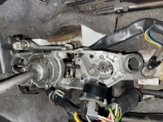

Buenas amigos,
Además de cargarse en el taller el bombín de arranque , parece que al desmontarlo para cambiarlo, han visto que los engranajes están ya muy desgastados . Me dicen que trate de buscar el conjunto completo .Agradecería cualquier sugerencia .No se ni si quiera como se llamaría para buscarlo.
Gracias de antemano
Javichu

Re: Engranaje bombín de arranque
El conjunto completo, en su caso, en desguace pero ya sabes que no es que entren pocos 900 en desguaces de Madrid, es que no entra casi ninguno. Mejor mirar el polígono Aymair que en La Torre.
La otra opción es la que hizo Mintxo. En está página del hilo de su coche se ve todo con fotos.
Aquí
Mira en ebay pero prepárate para pagar lo que pidan. Es como un diamante amarillo escasisimo y caro

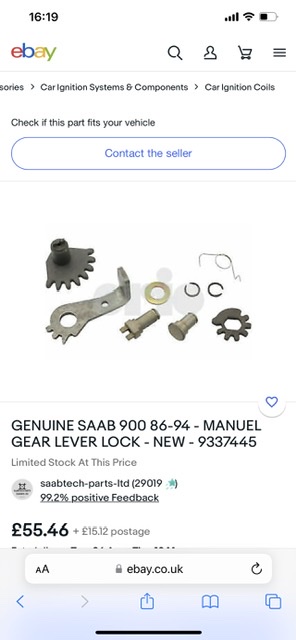

Hola a todos ,
Finalmente lo he conseguido en EBay, ahora toca montarlo….a ver qué pasa !!!
Como ya suponíamos , barato barato , por no mencionar los gastos de envío , impuestos y aranceles …pfff
Gracias a todos
Javichu
