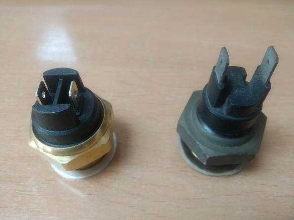

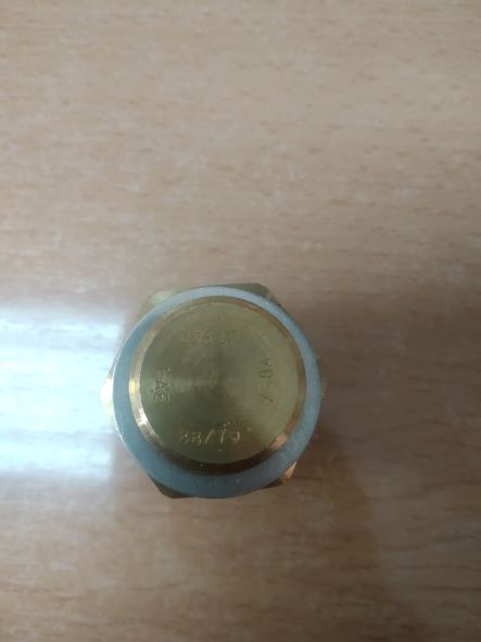

Cogiendo este hilo y tras pasar la última itv que fue cuando curiosamente pude apreciarlo, justamente también después que uno de los técnicos me alertase de ello, el ventilador de mi lpt entraba en funcionamiento repetidamente en intervalos de unos 20", y vuelta otra vez, después que hubiera alcanzado la aguja la mitad del indicador de temperatura. De esta forma nunca se había comportado antes, ya que sus ciclos eran más largos, es más, después de apagar el coche el ventilador entraba en funcionamiento si era necesario. Desde entonces si apago el coche el ventilador parece que se apaga con él.
Bueno... a raíz de esto y coincidiendo que tenia que cambiar el liquido refrigerante aproveche para limpiar el sistema y sustituir el termostato, por otro del mismo tipo que llevaba (82º). Pensando que el problema quedaría resuelto, no fue así. Por eso ahora me disponia a sustituir el sensor de temperatura del radiador creyendo que este puede estar defectuoso y que es la base del problema que os comento. ¿No sé si alguno de vosotros os habeis encontrado con este problema en alguna ocasión?. El tema es que compré un sensor FAE ref. 37340 que en apariencia es compatible con nuestros modelos, este concretamente trabaja en los rangos de 88/79 por lo que creo que sería adecuado. ¿Qué os parece?.Total que voy ha comenzar a cambiarlo cuando antes de nada me doy cuenta que los terminales son interiores, por lo que los capuchones de los conectores no encajan en él. He visto que Mahler tiene sensores más parecidos a los de serie pero no en este rango ¿Conoceis algún otro mejor? Vamos, si voy por el buen camino.

Ambos sensores.

Hola JOHNMOD, ten presente que también tienes el sensor de temperatura de la culata. Está alojado justo bajo el termostato. Está conectado con un terminal que transfiere señal.JOHN-MOD escribió:Hola a todos.
Quizás también tenga algo que ver en el problema que describes.

Hola Chems.
Gracias por recordarme sobre este otro sensor, que la verdad ya había pensado en él pero lo estaba desistamando porque creo pensar que su función está más relacionada con el indicador de temperatura del cuadro que con el el salto del ventilador, aunque puestos lo suyo sería hacerlo paso a paso y en un prueba ensayo para discriminar perfectamente en cual está el problema.
Sobre el thermosensor del ventilador, ¿crees que son los rangos de trabajo adecuados para el termostato de 82º este que tengo? Ahora faltaría encontrar un modelo de otra marca con la misma forma.

El termostato de 82 grados te está trabajando perfectamente, según mi experiencia con el mío.
Yo le cambié todos los sensores -termostatos a mi Lpt del agua, del radiador y del motor; Al ponerle el de 82 grados una vez que llega a su temperatura me empieza a saltarel ventilador a los intervalos que dices, pero pienso que es cada minuto o un pelín menos (nunca lo he cronometrado) he pensado de ponerle si hay de 88 grados, sino el de 89, así no saltará tanto el ventilador y al trabajar menos, una pronta rotura menos.
El que le puse al mío es el nuevo que pones en la foto y creo recordar que era Fae, que por cierto es marca de primera; Lo dicho está trabajando perfectamente.
