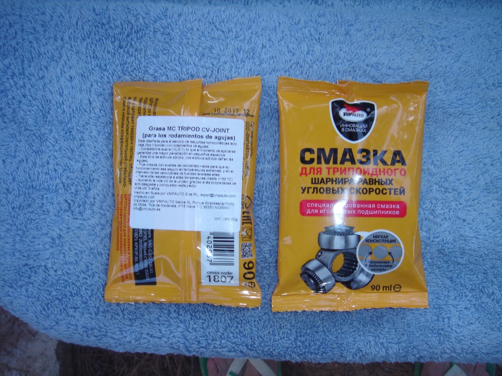

Hola, buenos días,
La última vez que monté la transmisión derecha, en el lado caja de cambios (la trípode) puse esta grasa que encontré por internet. Dice el fabricante que es especial para los cojinetes de agujas, ya que no lleva partículas sólidas y su temperatura de servicio llega hasta los 160ºC. Espero de buen resultado.

Conozco un mecánico experto en 900 clásicos que le pone aceite.
De todas formas esa grasa seguro que no le hace daño.
