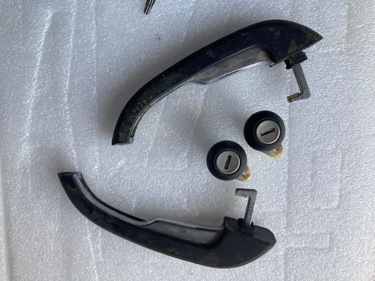

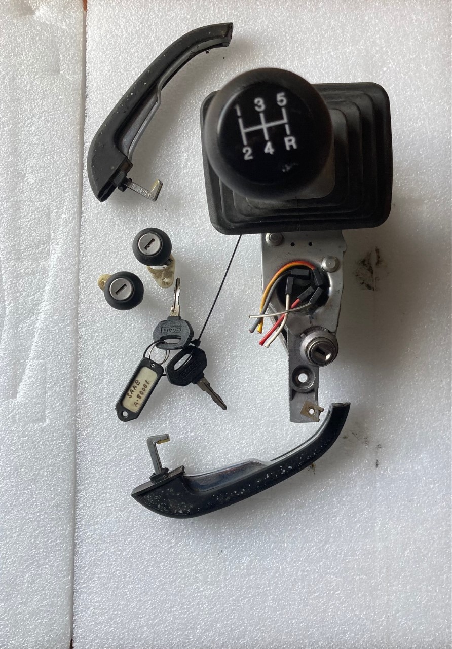

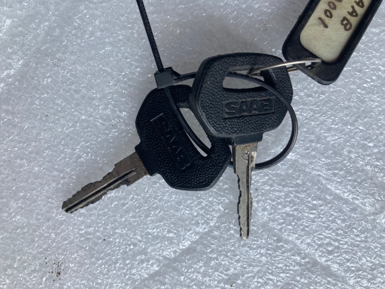

- cresslime
- Mensajes: 3803
Re: Rotura bombín llave encendido
Aquí tienes lo que tengo: clausor 900, juego de dos llaves, bombines cerraduras y dos manillas. Son repuestos que están prácticamente nuevos y con poquísimo uso, proceden de un 900 con menos de 6000 ( seis mil) Kms. El lote lo vendo x 150 euros + portes.

- ric_saabosch
- Mensajes: 1464
- Ubicación: Madrid
Hola:
Gracias a la pieza de Cresslime se ha podido solucionar. Han cambiado la pieza con el clausor y han mantenido la palanca de cambios original. El taller no era capaz de reparar la original. Eso sí, al instalarla el coche vuelve a mostrar un problema que parecía superado. Cuando lo compré me avisaron que tendría problemas con la quinta marcha. Ahora el bloqueo de llave funciona bien, las cuatro primeras marchas y la marcha atrás también. Pero cuesta mucho encontrar la quinta, como si tuviera juego. Salir, sale sin problemas.
En fin, lo miraré en Granada la semana que viene.
