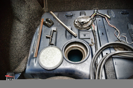

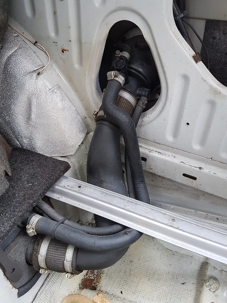

Re: Cable pilar A conductor
darwinland escribió:Ya que hablas de ventilacion de gases, decir que mi coche huele mucho a gasolina, sabeis como solucionarlo?
En el 99 por ciento de los casos el olor a combustible en el interior del coche puede ser por una degradación de los tubos que vienen de la boca de llenado de gasolina (sobre todo los que ves más gruesos en la foto), o por algún taponamiento de los conductos de ventilación del depósito que ves también en la foto, o por la hermeticidad del cierre de la bomba de combustible. Empieza por sustituir por ahí, que le vendrá bien a tu coche en todo caso.

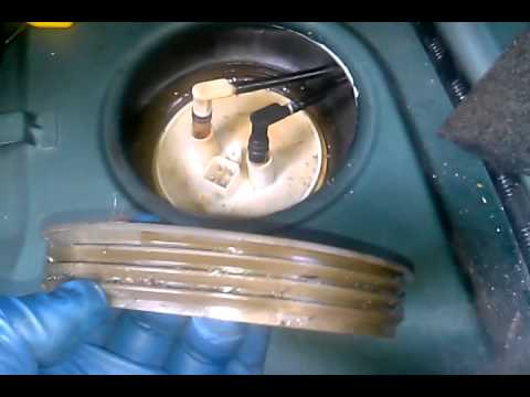

Veo esos tubos, puedes alarar la función de cada uno así como la de los tubos de la 2 foto. Y También, el tubo que va del deposito hasta la defensa delantera que función tiene?
