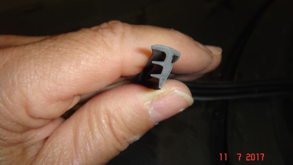

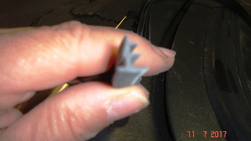

Gracias Carlos y ppmartin campeón de futbolín, me ha ahorrado el trabajo de llamar a Fornillos. Gracias también, amigo.
Llamé a otra casa que fabrica perfiles de goma y PVC y venden por rollos de cien metros. Demasié para el cuerpo.
Tampoco he pasado por la Toyota, porque finalmente, lo he resuelto entrando en una cristalería y he comprado seis metros por la módica-ridícula cantidad de 1,50 € (un euro con cincuenta cts. los seis metros: 0,25 €/m.
El pintor lo ha replanteado en el kit y dice que acoplará perfectamente.
Adjunto dos fotos del sussodicho.
Pondré alguna foto cuando esté instalado el kit.
Un saludo,
RIQUI

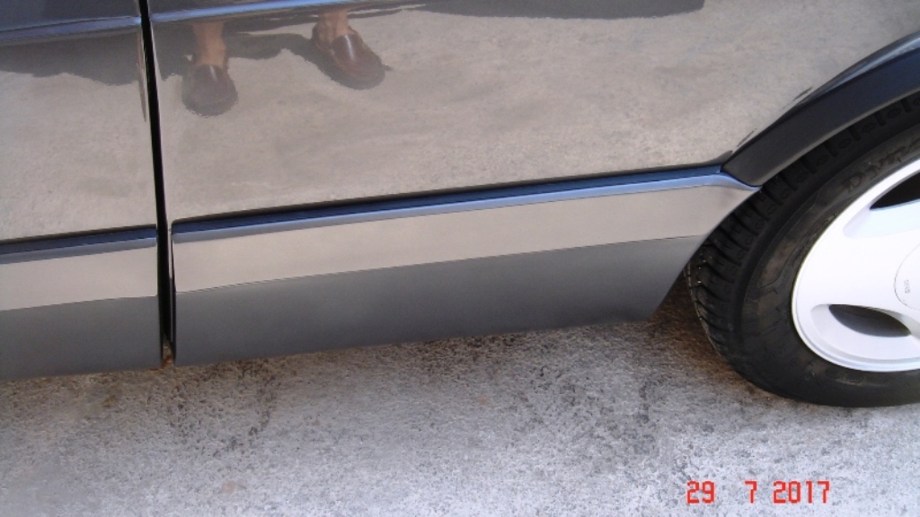

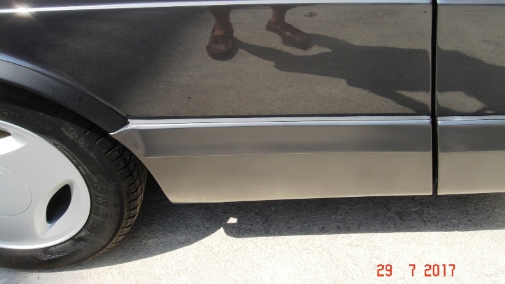

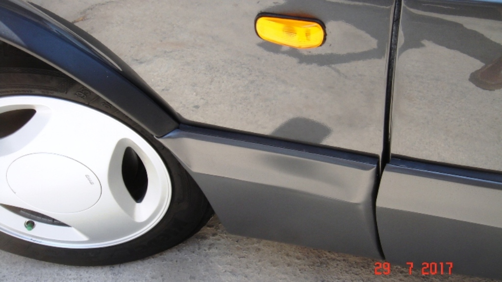

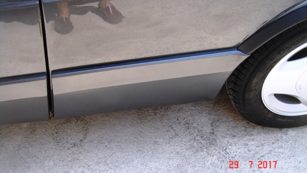

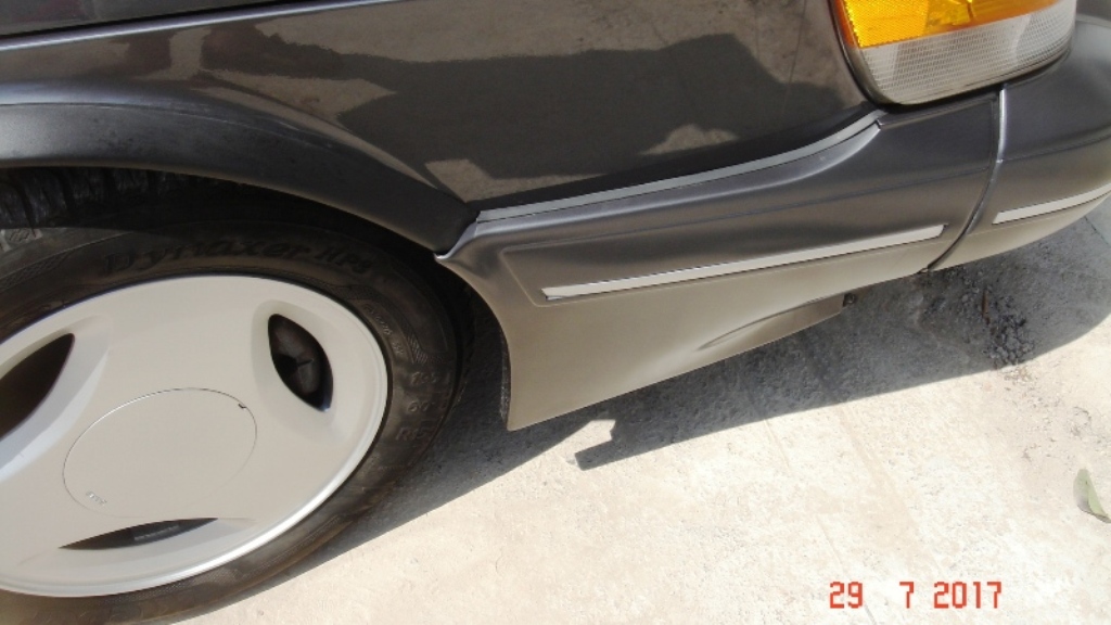

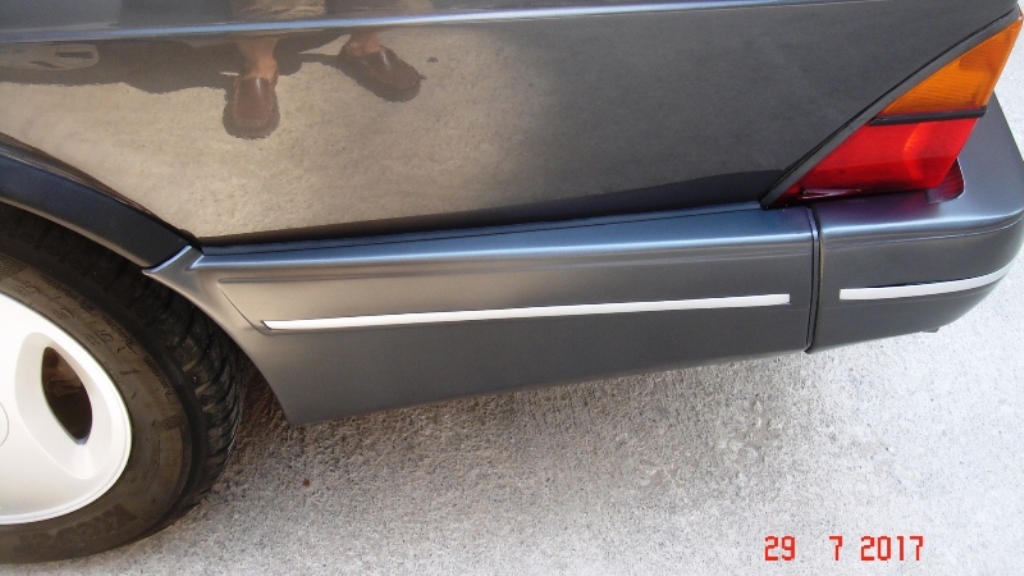

Unas fotos para cumplir lo prometido sobre cómo quedó el perfi:

Alguna más:

Ha quedado genial !!.
Gracias Riqui.

La verdad es que en algunas fotos parece más ancho el perfil que en realidad, por las sombras. Al natural se ven mejor.
Buen viaje y a disfrutar en Dinslaken. Ya contaréis...y fotos, fotos.
Un saludo, amigo
