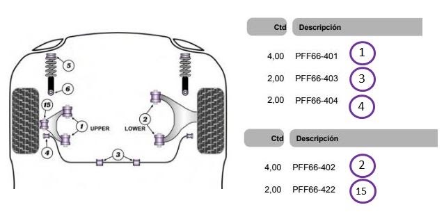

En el 2018 sin ningún contratiempo mecánico, tocaba algo pendiente y muy necesario, todos los silenblocks de la parte delantera. El comportamiento del coche es completamente otro (como bien sabéis) además la desaparición de crujidos y ruiditos en carretera, resaltes, baches etc hace que la suavidad vuelva a estar presente. Vamos que le quitas unos cuantos años de un plumazo. Queda la sustitución de los ubicados en la parte trasera para más adelante.
Si todavía tienes las cajas ¿podrías poner las referencias de los silenblocks delanteros? me vendrían bien para así poder comprarlos sin equivocarme. Gracias

Las busco.

Espero te sirva de ayuda.

Muchas gracias; Entiendo que hay pedir esos, y en esas cantidades que pone el esquema de descripción.
