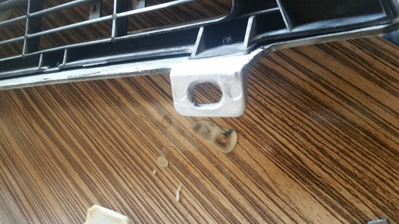

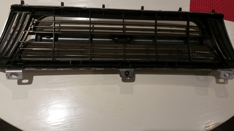

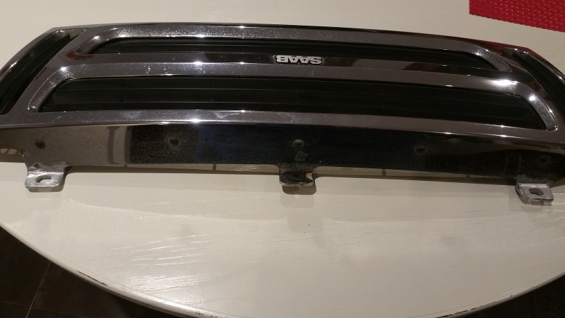

El resultado no es perfecto, pero la resina de poliuretano se fija muy bien del cuerpo de la calandra y es muy resistente.
Hay que afinar un poco el proceso, pero para un primer experimento no ha salido muy mal.

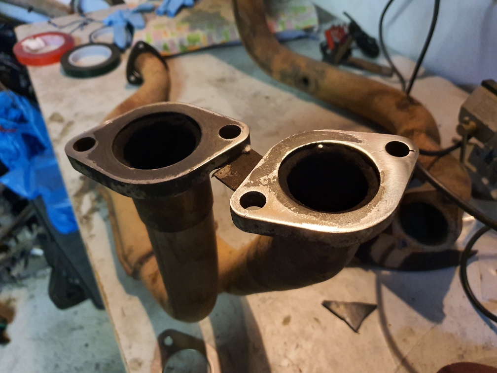

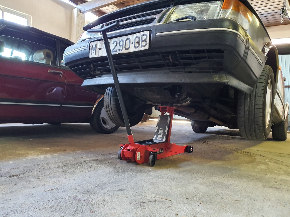

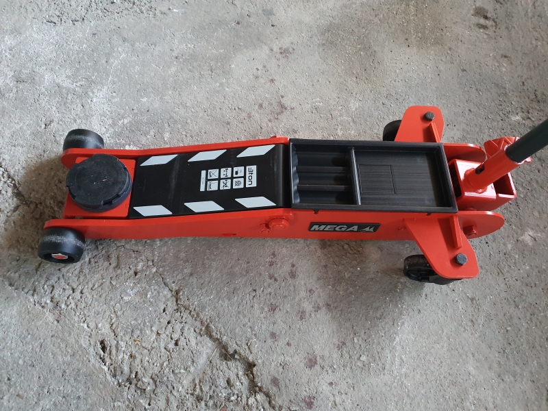

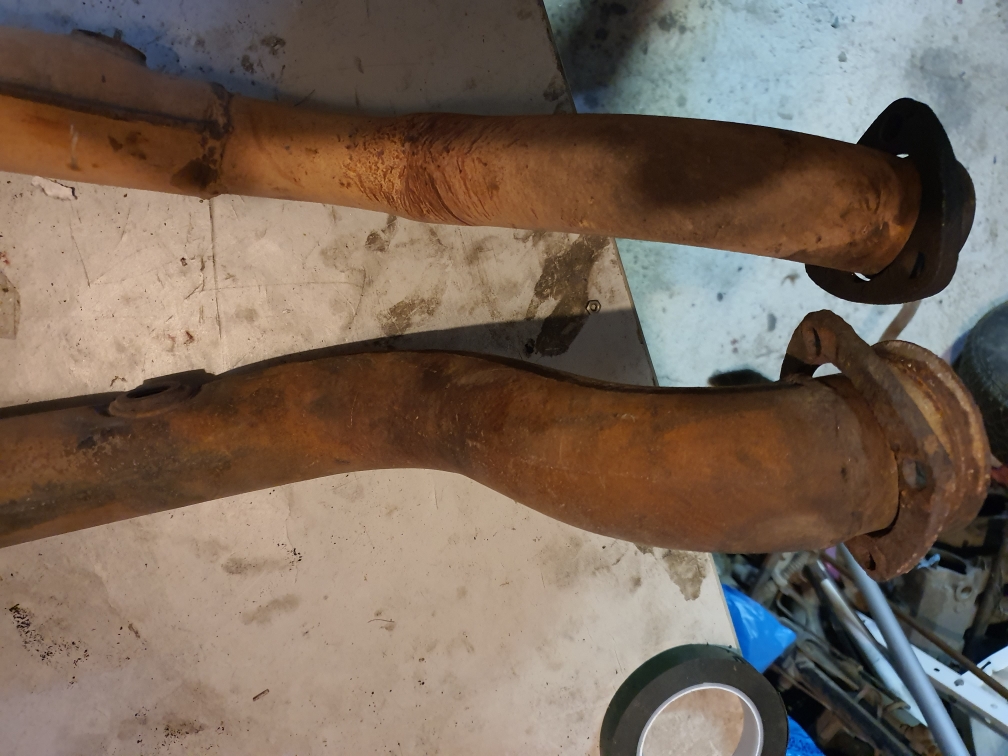

Hace unos días la luz de check engine se ha encendido y ya no se apaga. Buscando la causa, me he dado cuenta de que hay una fuga entre la unión del colector de escape y la "downpipe". Así que esta tarde me puse a desmontar el colector de escape para cambiarle las juntas. Así probé también el nuevo juguete, un gato profesional. Por fin un gato en condiciones, el viejo mio de NorAuto ya no esta para muchos trotes. Es una gozada poder levantar el coche rápido y eficiente.
La causa de la fuga es que los empalmes del tubo de escape están deformadas y la junta no se aprieta bien. Intentare lijarla para dejarla lo mas plano posible, pero me parece que tendré que buscar una pieza en mejor estado.

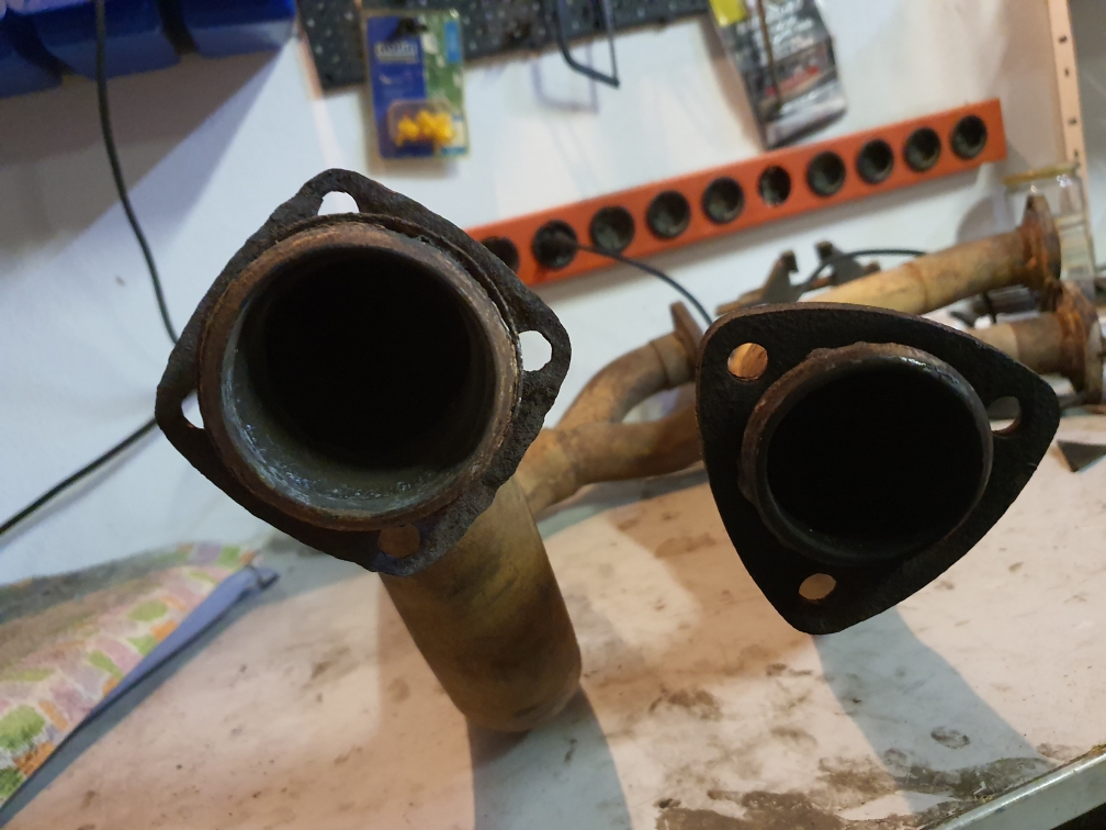

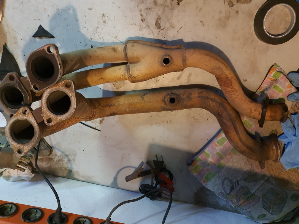

Tengo el tubo y colector de un 900i 2,1, pero es diferente. La diferencia principal esta en el empalme con el catalizador, el del 2,1 es mas ancho (2,5 pulgadas como en los turbo) y es de 4 tornillos. También el catalizador de este tiene la boca mas pequeña. En el resto también se ve una diferencia, el del 2,1 es en general mas ancho. En la primera foto, el del 2,1 esta abajo. No me importaría montar el mas ancho, pero tendré que cambiar también el catalizador. Y esto ya no merece la pena. El coche, para lo que lo uso, va así como esta muy bien. Pero toca pronto ITV y tendré que solucionar el problema del Check Engine.
