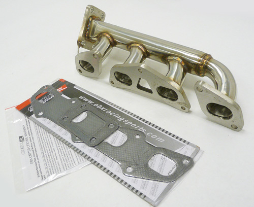

Hola,
Esta mañana he dado un chequeo rápido al 900 antes de ir a la ITV (que la ha pasado con 0 problemas) y he visto la fisura del colector, me he acercado y parecía que emitía gases, algo apenas apreciable.
El caso que mientras esperaba en la itv, me he puesto a mirar el precio, de RBM, el económico casi 800€ y el caro 1200€.
Pero he encontrado este de la marca OBX que no tiene mala pinta y de acero inoxidable,
Qué os parece?

se me olvidaba decir el precio de este colector de OBX, 350€ mas gastos de envío y no se cuánto de aduanas...
pero vamos de unos 475€ no baja....

Es una fisura leve, creo que aguantaré un tiempo a ver que tal.
De todas formas, creo que el manifold de OBX me parece una sensata opción frente a los de RBM.
