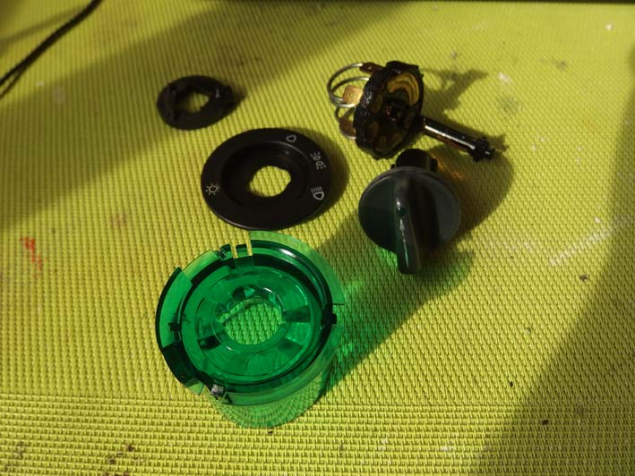

No sé si es porque la bombilla es demasiado potente y calienta demasiado dilatando el plástico de los mandos de luces pero el caso es que me ha pasado con tres distintos. El primero llegó un momento en que no se podía girar si no era haciendo mucha fuerza.
Antes de desmontarlo le puse aceite pero no solucionó nada.
Así que a desmontarlo. El plástico verde es frágil, especialmente las pestañas por lo que hay que forzarlas con cuidado, las tres de forma secuencial poco a poco cada una.
quitada la tapa posterior todo el resto sale fácil.
Para quitar la pieza que gira hay que girarla hasta que dos pestañas que tiene coincidan con el cuerpo de plástico verde. No hay que forzar nada
Si se rompe algo, con cianocrilato se pega bien.
