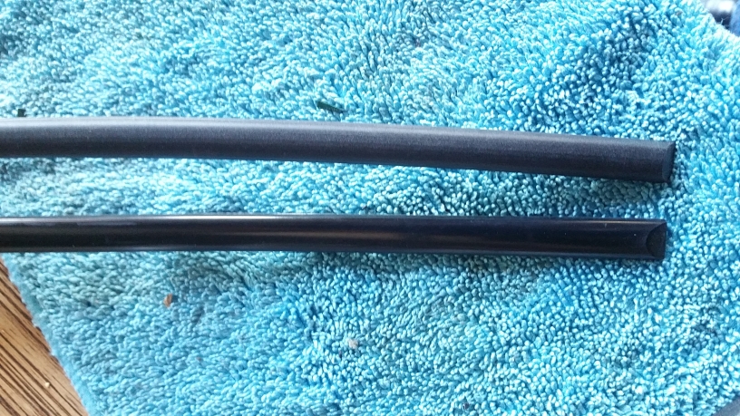

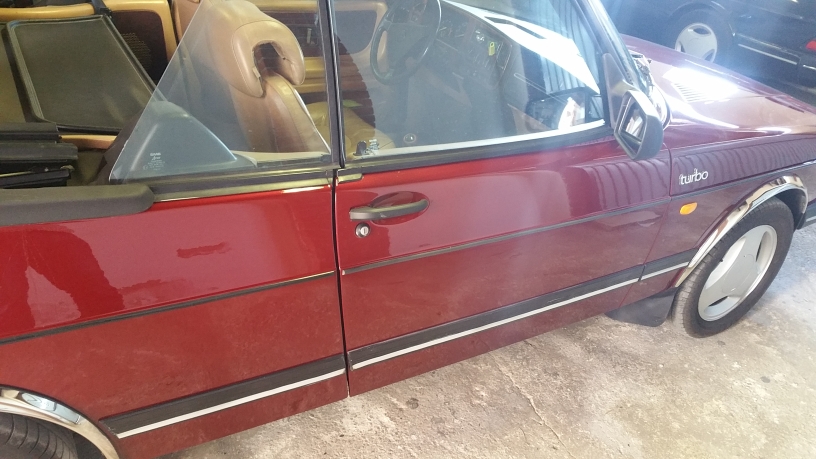

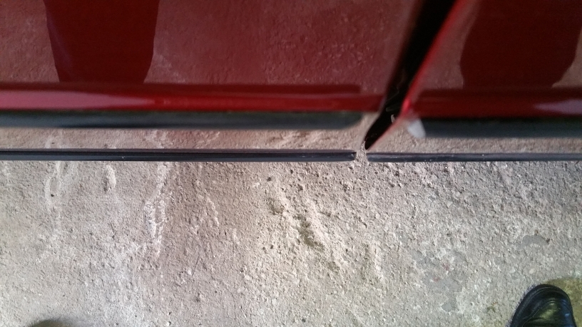

Se trata de estas molduras negras finas que algún que otro modelo mas antiguo de Saab 900 y seguramente 99 o 90 llevan pegado en la parte superior de las puertas y carrocería. Mi cabrio del 1987 los lleva de fabrica. De camino de vuelta de Riaza se despego y perdí una de estas molduras de una puerta y claro, me puse a buscar sustituto. No encontré en ningún lugar habitual algo parecido, así que probé suerte en perfiles Fornillos de Madrid.
Aquí el catalogo:https://www.fornillosperfiles.es/catalo ... -perfiles/
Resulta que lo mas parecido es el perfil con la referencia 600-10. Es igual de ancho, pero unos mm mas alto. Los originales tienen un poco de brillo, este es un poco mas mate. Pero tienes que acercarte mucho para ver la diferencia.
Pongo esto por si alguien necesita reponer parcialmente los suyos o quiere añadírselos a su coche.

Buenas. Se agradece la información. A veces me veo obligado a aparcarlo en batería. Vienen preparados para pegarlos a la chapa?

Si, llevan cinta adesiva.
