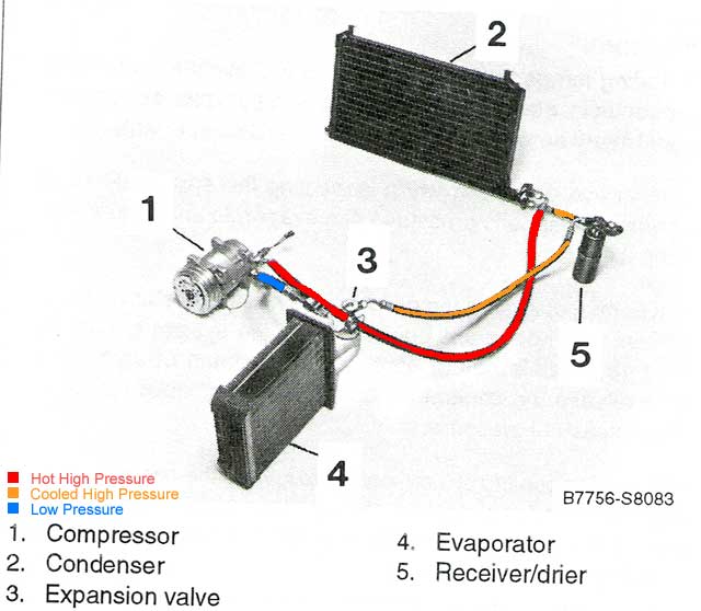

Re: ¿DONDE SE ALOJA EL FILTRO HABITACULO?
Por abundar en lo dicho, los 900 con AA no tienen filtro de habitáculo (anti polen) y en su lugar cuentan con el evaporador. Número 4 en el diagrama.
