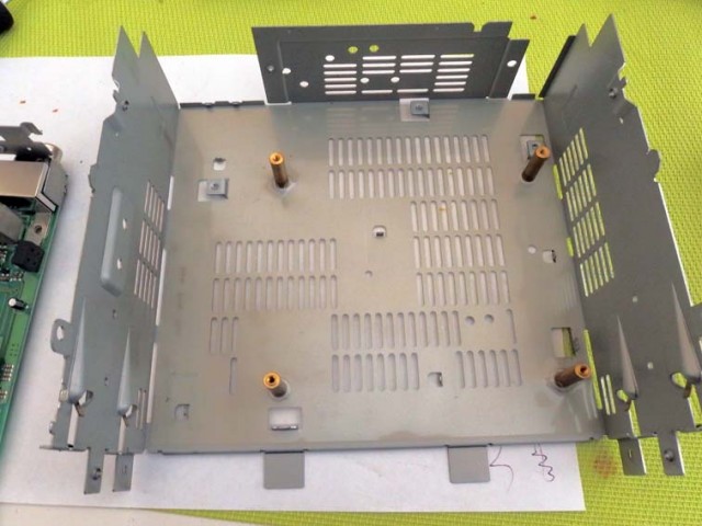

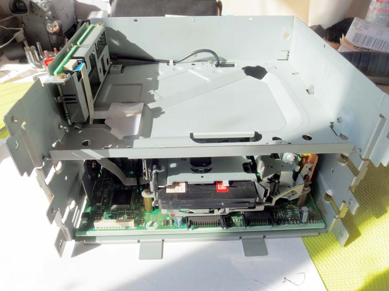

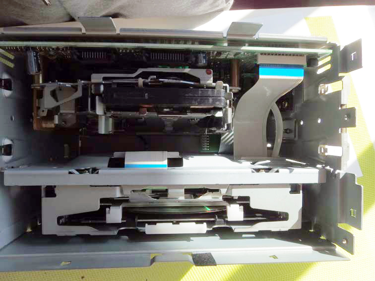

Hay que sacar la radio de su sitio, he utilizado las llaves para ello, esas varillas curvas, hay quien usa palillos y destornilladores pero con las llaves sale tan fácil que los 5€ que cuestan están más que justificados.

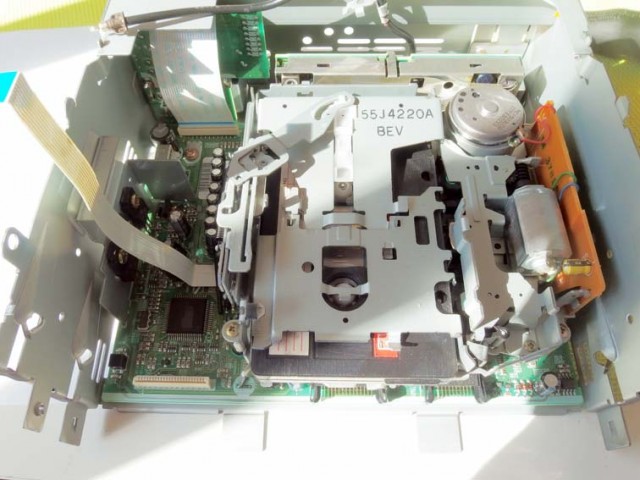

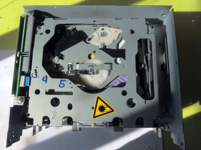

Una vez fuera hay que abrir la radio y desmontar todo el interior (lector CD, lector casete, y circuito impreso) para soldar el cable que llevará la señal al circuito impreso.
En las fotos se ve dónde hay que soldar los cables.

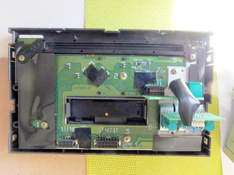

Lo primero es quitar el frontal

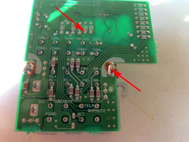

Este es el modo que hay que soldar los cables que traen la señal audio del móvil o mp3
pipol
Mensajes: 2160
Ubicación: Por ahí pa'lante
Re: Instalación Aux-in en la radio modelo 1998/2006
Mensaje por pipol »

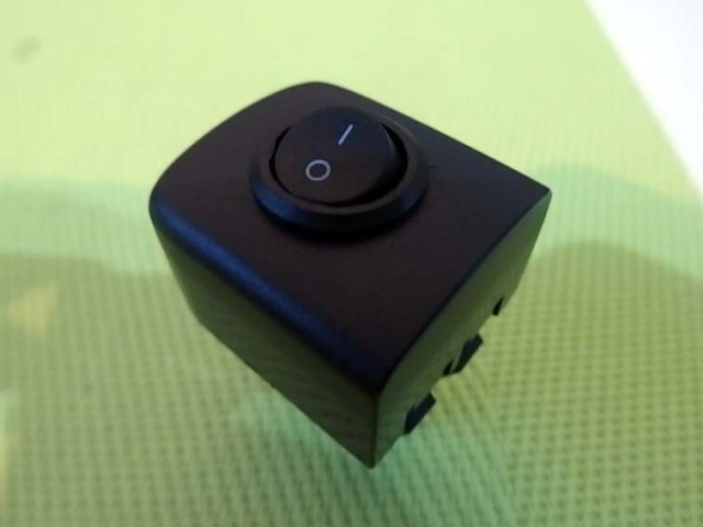

Y aquí hay que soldar otros dos cables que conectados a un interruptor en el otro extremo anularán la señal de la radio pasando a modo teléfono.
En realidad la señal que llega del móvil o mp3 está activada como si llegara de la radio, pero no se oyen las dos fuentes al mismo tiempo, lo que ocurre es que el equipo se da cuenta de que le llega señal audio por el ingreso del teléfono y atenúa el sonido de la radio automáticamente.
Esto es cómodo y sería lo ideal porque no habría que hacer otra cosa más que conectar el móvil al jack y ya sonaría la música del móvil y no de la radio, pero lo que ocurre es que la radio no queda anulada completamente y se oye un poco a muy bajo volumen, esto puede molestar si la música que escuchamos es suave o tiene muchos momentos en silencio. Se escucharía un poco la radio de fondo.
Para evitar esto hay que soldar el otro cable y añadirle un interruptor. Con este interruptor activado se cancela completamente el sonido de la radio, se pasa a modo teléfono y aparece el texto TELEFONO en el sid.

El interrutor lo he puesto en unos de los tapones de los asientos, en el que debería llevar ventilacion asientos.
