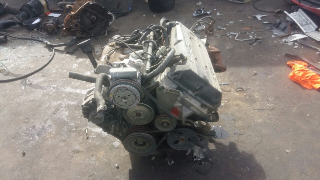

Y salió...gracias a una llamada a Alfaberto y una gestión suya (gracias) en un desguace fuera de Madrid. Recordé que había un cabrio turbo al que le había ya quitado parte del interior. Tenía la caja aún !!!! y el motor !!!! al tratarse de un motor FTP como el mío abandonaba la idea de reconstruir el mío, sólo tendría que cambiarlo. Tiene de marcador apenas 100.000 Km. merece la pena.
Una vez ajustado el precio por todo (motor, cambio, turbo, manguitos, transmisiones, inyectores, alternador, compresor, soportes, ....motor enterito), me llamaron que ya estaba desmontado y listo. Pues nada...en Semana Santa aproveché y nos fuimos David (mi hijo) y yo a por él.
Mensajes: 5144
Re: Rescatando un 900
Os ilustro cómo estaba el motor y ya cargado en la furgo para traerlo a casa.
Cargado y para casa con el botín.
Así estaba el motor.Hecho un asco.
