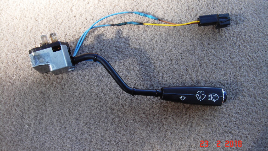

Hola buenas noches, pues resulta que después de rociar una buena dosis de limpiacontactos y pasar una noche "macerando", al día siguiente volví a comprobar el contacto giratorio y los cables del claxon resucitaron y me daban continuidad en todas las posiciones girando el carrete. :shock: :P
Los cables del airbag, en cambio, me dan corto entre ellos. De momento se queda así. Más adelante, igual lo abro y trato de repararlo. Puede que la solución sea cambiar el cable espiral, si no se puede aislar uno del otro.

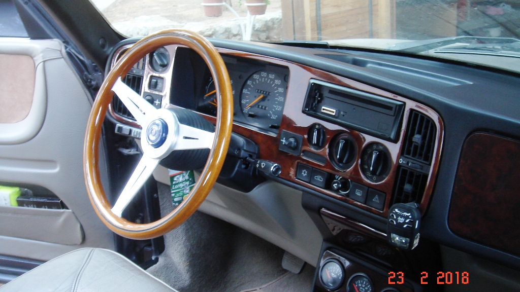

Para ir a la ITV mañana, he sustituido el volante por el de tres radios del cupé (que no incorpora airbag) y he colocado un pulsador en el extremo del mando del limpiaparabrisas. Queda bastante discreto y fiable totalmente.
Pongo unas fotos, aunque falta una con el volante de tres radios. Es que el de madera, me parecía demasiado arriesgado de cara a la ITV.

PasoLento

Catálogo de accesorios original del concesionario. Mano de Santo.

PasoLento escribió:Catálogo de accesorios original del concesionario. Mano de Santo.
Pues en el catálogo de 1992 no he visto este pulsador. :lol: :lol: :lol:
Si no llevara el mando de intermitencias con el cruise control, lo hubiera puesto en éste, ya que muchos modelos lo incorporan ahí y parecería más "de fábrica".
Hoy pasé la ITV y solo han puesto en el informe: Mando intermitencias defectuoso. Defecto leve. (El clásico no se mantiene en giros a la derecha). Tendré que aplicar el brico de Pipol. (Gracias Pipol) :wink:
