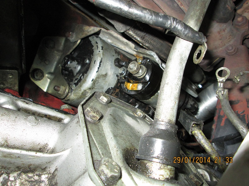

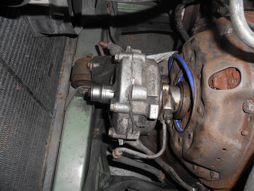

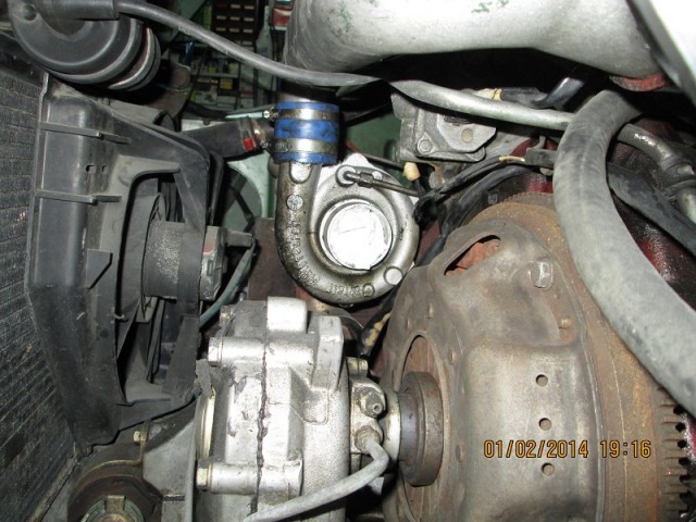

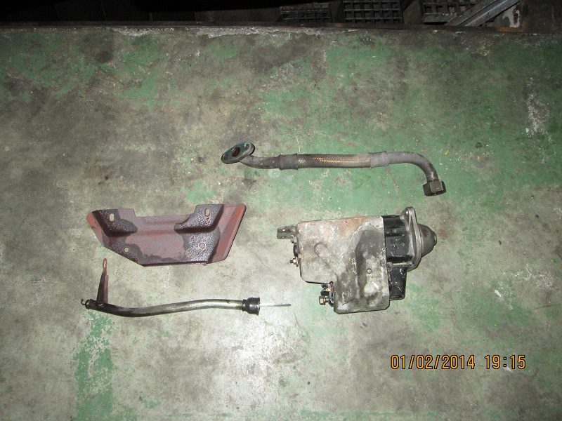

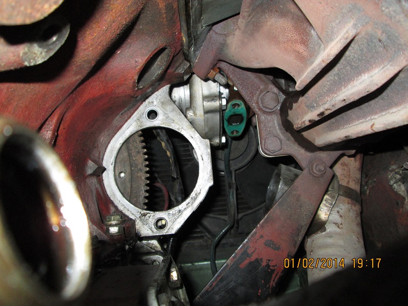

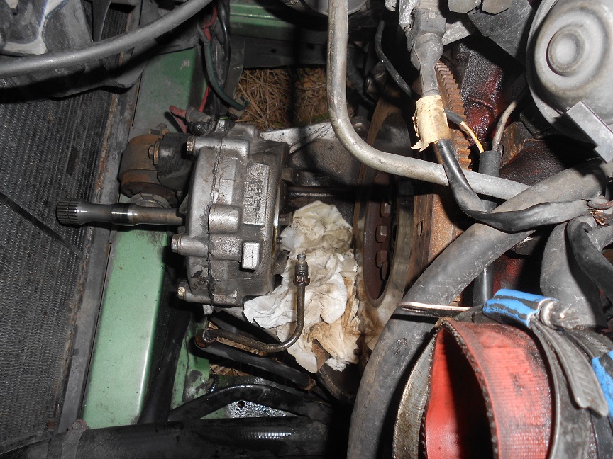

Bueno, nos ponemos manos a la obra, si alguien tuvo que sacar el motor de arranque de un 900 seguro que se acuerda de Trollhatan, y eso en uno con motor H, en los de motor B va del otro lado, debajo del colector de escape, lo que añade diversión al asunto. Pensé que tendría que sacar los colectores de escape, como en los R12, pero no, solo tuve que quitar:
El tubo de entrada del turbo.
La carcasa de plástico del embrague.
El tubo de retorno del aceite del turbo.
La protección térmica del colector.
La cala de aceite de la caja de cambios.

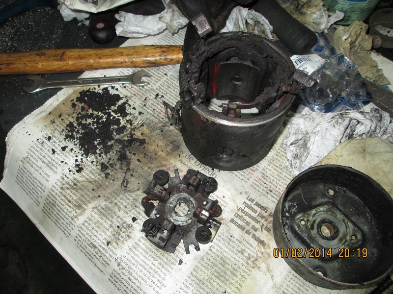

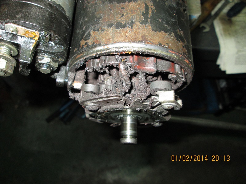

De momento ya apareció algo, las escobillas estan en las últimas, además todos los residuos de las escobillas estan pegados a las carcasas y el portaescobillas, al ser de cobre seguramente parte de la corriente se fuese por ahí.
El relé de arranque parece nuevo.
Lo llevaré al taller eléctrico, las escobillas van soldadas y se necesita un sladador de gran potencia para cambiarlas.

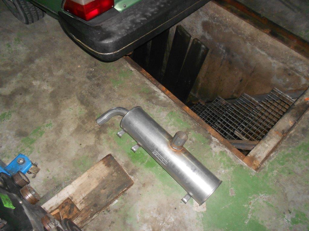

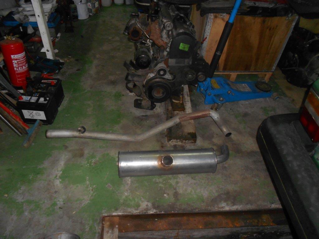

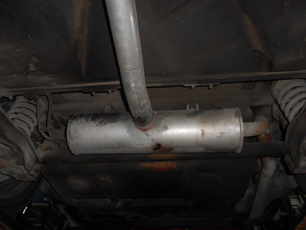

Pues toca itv otra vez, el tiempo vuela, y ya en la del año pasado me avisaron de que el silencioso trasero tenía un bonito agujero que le proporcio0naba al coche un sonido un tanto macarra, será cuestión de cambiar el silencioso antes de ir a la itv no vaya ser que el sr. inspector se sienta ofendido por desoir sus indicaciones. Por suerte tenía un silencioso guardado que había encontrado gracias a Mario, porque ya resulta compliado de encontrar, es el mismo que el del 99 turbo.
Lo malo es que la tubería final también es de bricolaje casero y estaba soldada al silencioso y tube que cortarlo para volver a empatarlo, esta vez sin soldadura por si aparece una tubería nueva poder ponerla.

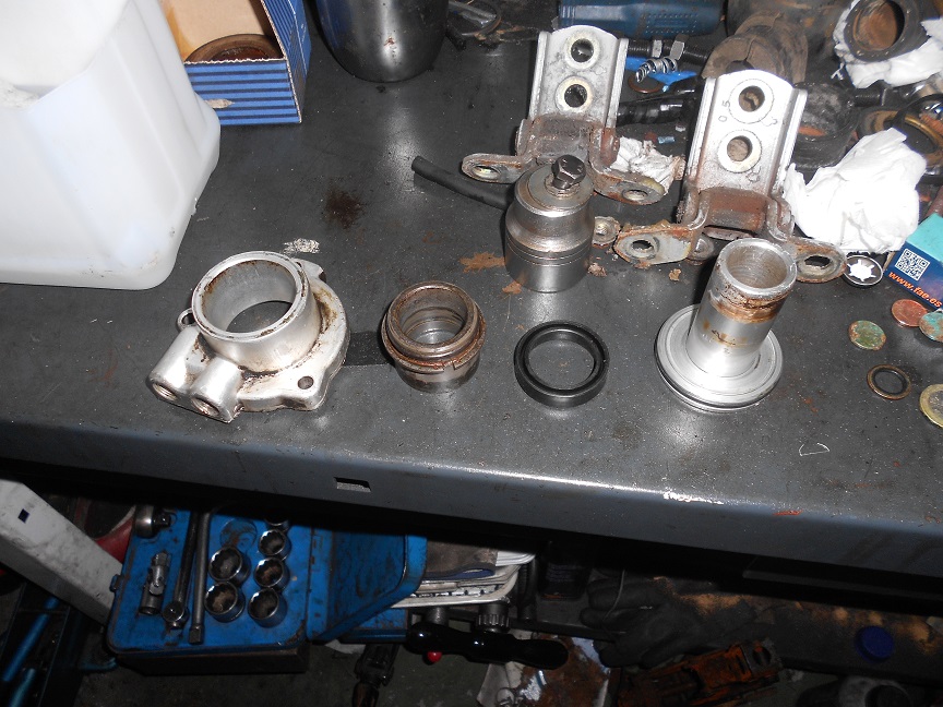

Llevaba un tiempo que el embrague tenía un tacto extraño, con el motor parado funciaba suave, pero con el motor en marcha estaba como áspero y se desplazaba como a tirones, además empezaba a hacer algo de ruído así que tocaba cambiar el rodamiento de empuje, por suerte es igual para todos.
Al final tuve que desmontarlo dos veces porque la primera, al cambiar el rodamiento se me desmontó el bombín y se pellizco la goma de cierre dejándome una bonita fuga de líquido, además al tener que pedir las gomas a PFS tuve que esperar unos dias para poder volver a desmontarlo y reparar el bombín, la sorpres vino al desmontarlo y encontrar que es distinto a los 900 más modernos, en lugar de llevar tres tóricas redondas normales, solo lleva una y la goma esa más grande. Por suerte la otra tórica que lleva si que vale igual. Ahora va suavecito suavecito.
