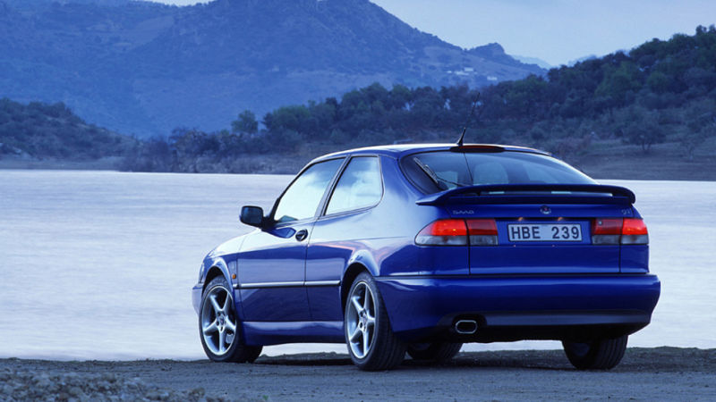

La foto que pones es de un 900 NG turbo. La versión Viggen sólo la había para el 9-3 Classic. El de la foto lleva llantas de Viggen (originales o réplica) y faldones y parachoques de 9-3 Classic Aero o Viggen (haciendo algún apaño). El alerón del Viggen no tiene pata central; pongo foto.

Vale, todo mucho más claro, había algo que no me cuadraba en la foto (900 ng con paragolpes de 9-3 era obvio, pero no sabía si hubo versión aero o viggen en el 900).
Sólo una pregunta más , me puedes confirmar si para el 900 ng cabrio hubo alerón o no, puesto que ya estoy en duda, y si es compatible el del 9-3. Me gustaría montarle el que sale en la foto, ya que el alerón del viggen lo veo algo desproporcionado.

Enanoloco escribió:La foto que pones es de un 900 NG turbo. La versión Viggen sólo la había para el 9-3 Classic. El de la foto lleva llantas de Viggen (originales o réplica) y faldones y parachoques de 9-3 Classic Aero o Viggen (haciendo algún apaño). El alerón del Viggen no tiene pata central; pongo foto.
Lo más parecido a ese alerón es el que vende Skandix para el 9-5. Cuestión de enviarles un mail para que te den medidas o te digan si vale para un 900. Aquí
