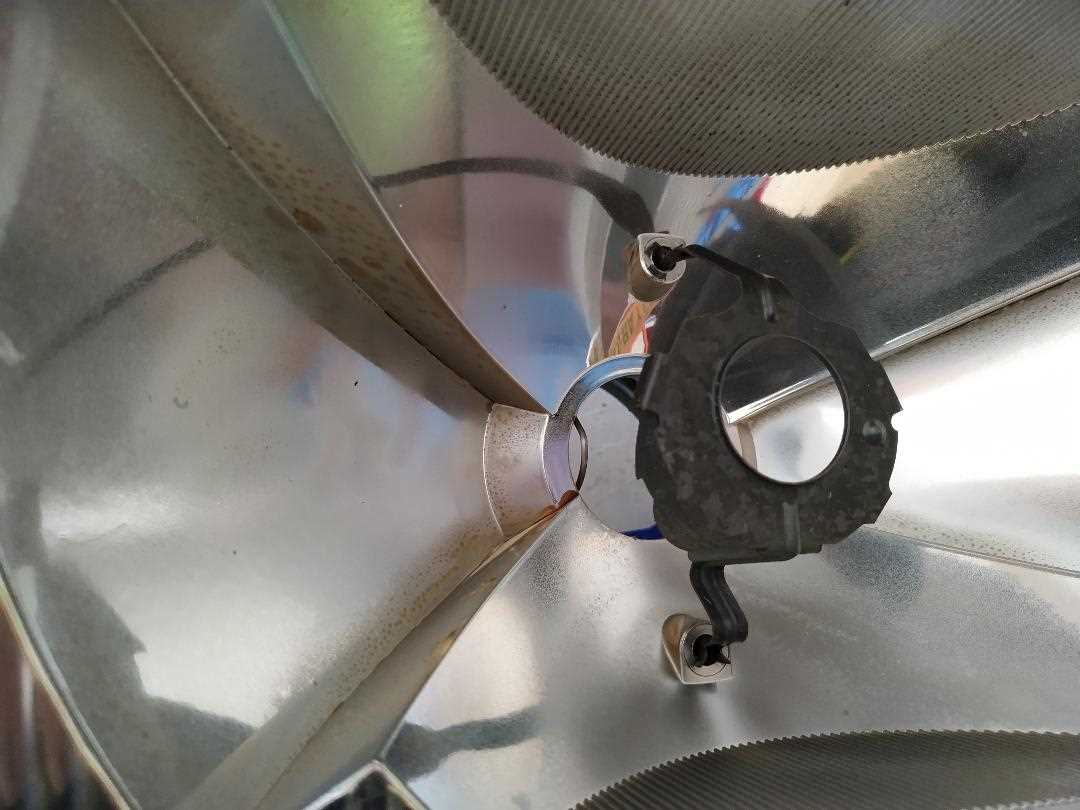

La verdad es que la parábola izquierda estaba hecha polvo, vamos que ni siquiera al tocarla o pasarle el dedo se le iba el cromado... directamente no lo tenía. Sospecho que la goma que tiene que dejar estanco el orificio por el que se introduce el cable para las bombillas, no estaba correctamente posicionado. PUNTO A REVISAR.
En fin, esto es todo hasta ahora. Próxima operación llantas a los portugueses.
