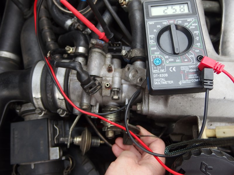

Mira el sensor de posición del acelerador y la valvula de arraque en frío .
Los valores entre los 3 pin del sensor de posición son:
Acelerador en reposo:
.-Entre pin 1-2 debe haber continuidad.
A media aceleración:
.- entre ping 1-2 circuito abierto
Acelerador a tope:
._ pin 1-3 continuidad.
Ademas, si desde la posición de reposo del acelerador giras manualmente muy poco el eje de la mariposa, oiras un pequeño "clip" que proviene de los contactos del sensor de posición.
Mas me inclino porque sea el sensor de posición el que falla o este mal regulado.... tiene unas cogidas óvalo que permiten posicionarlo en el sitio concreto para que haga su función.. mandar señal a la CPU para informarle la demanda de potencia.

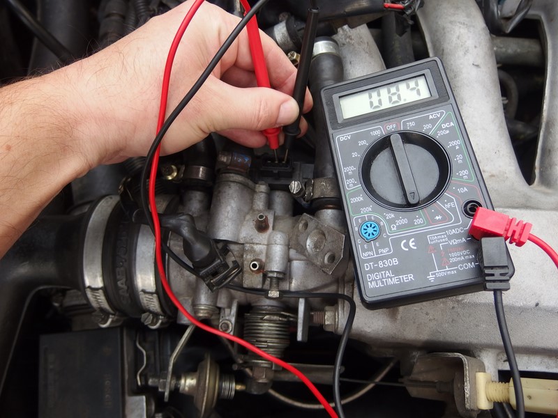

Sí, el sensor de posición también es un viejo amigo y lo tengo controlado, he tenido que ajustar su posición al ajustar el cierre de la mariposa. Y la continuidad funciona bien.
Voy a probar a ajustar la mariposa, está según dice el Bentley, cuando el tornillo toca el tope, apretar 3/4 de vuelta pero quizás sea poco y tenga que ir un poco más abierta.
El ralentí quizás suba un poco pero puedo regularlo con el tornillo de aire adicional. Esta LH 2.2 es de las primeras y lleva este tornillo en el cuerpo mariposa.
Otra cosa que no me cuadra es que en el Bentley siempre habla de la AIC de tres cables para la LH 2.2 y mi AIC es de sólo dos cables. :roll: Quizás lleva la de tres cables cuando hay sonda lambda.

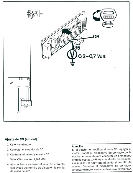

He encontrado esta explicación para ajustar el CO sin catalizador:
Pero sin máquina de gases no hago nada.
ppmartin
Mensajes: 1237
Re: Reparar caudalimetro Bosch LH 2.2
Mensaje por ppmartin »
Si, es correcto. Lo que en síntesis propone es fijar un valor de partida para despues variar hasta encontrar el CO dentro de los valores que se propone. Dan como correctos un CO entre 1 y 1,6%. Estoy de acuerdo para un motor nuevo.... un motor con los "ajustes mecanicos" de los nuestros, hay que ser mas "abierto" en los resultados. 0'5 a 1,7% es mas real.

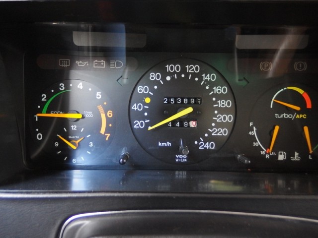

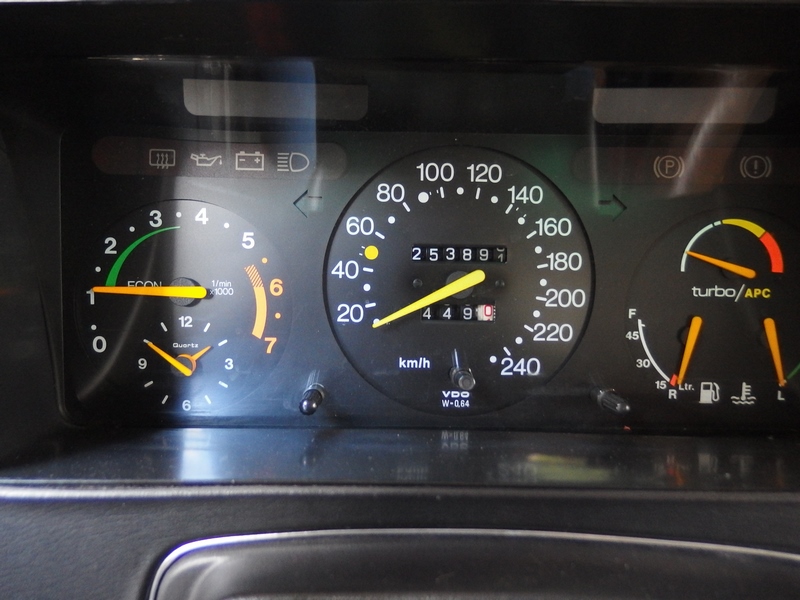

¿cómo ves este ralentí de acelerado? Recién arrancado con motor frío y a unos 18 grados de temperatura ambiente

Lo veo un poco alto !.
Recien arrancado en frio, estos coches hacen cosas raras... limpia la valvula de arranque en frio !.
Las revoluciones que indica tu contador corresponde aproximadamente a 1000/1200 rpm; lo ideal serían 950 en frio y 800/850 en caliente, en las que la aguja esta infimamente por debajo de la base del 1.
Tienes el aforador roto ??.
Pon gasolina !!
