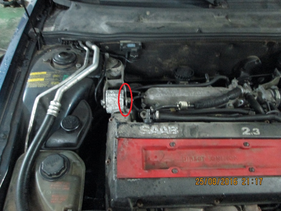

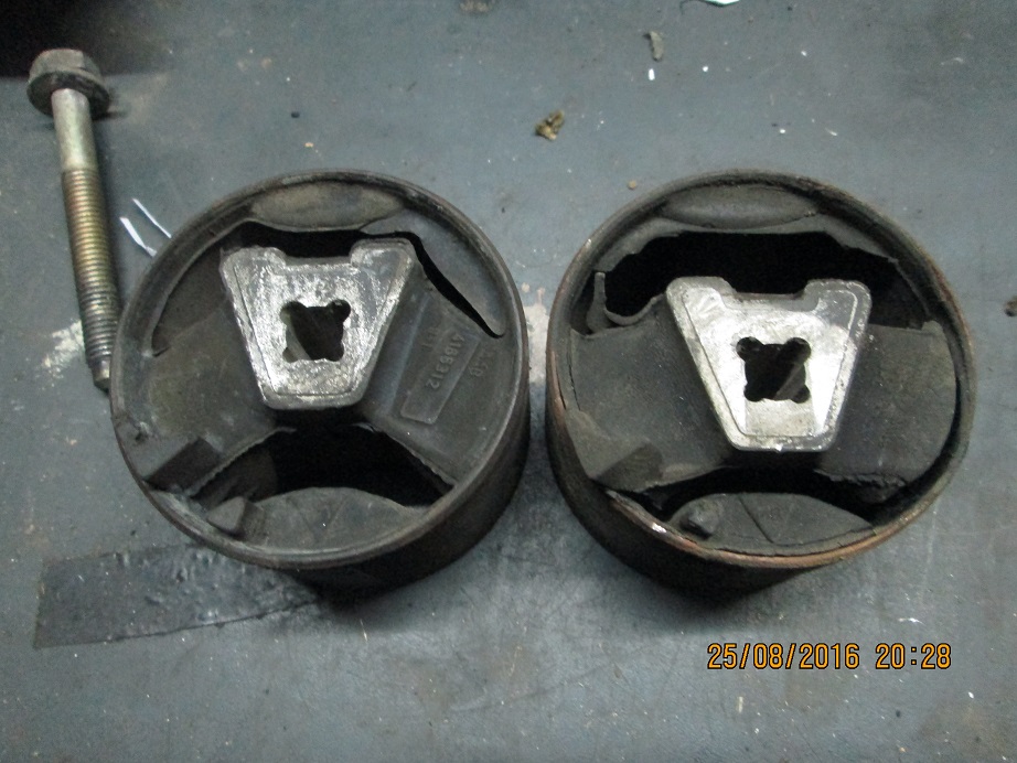

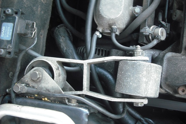

Aunque el coche está bastante bien, había una cosa que urgía reparar, el soorte del cambio está cedido y hace que todo el conjunto motor-transmisión se vaya al lado izquierdo, provocando un desalineamiento del soporte superior.
Para poder cambiarlo hay que mover o retirar el paserueda izquierdo, y fijarse bien en la posición del soporte porque la deformación que tiene parece provocada por estar montado al revés. Por suerte tenía uno de un donante, aunque de cambio manual pero que es compatible.

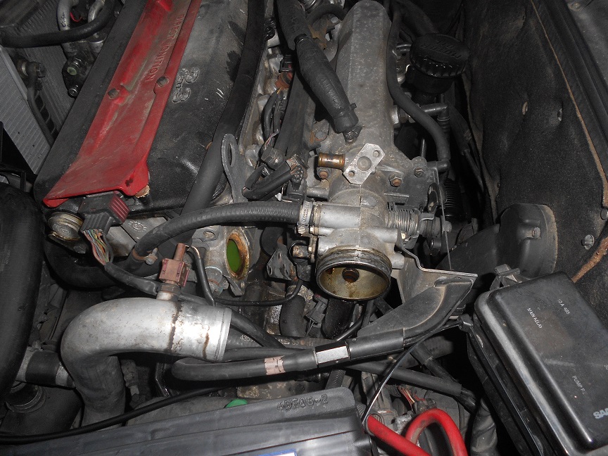

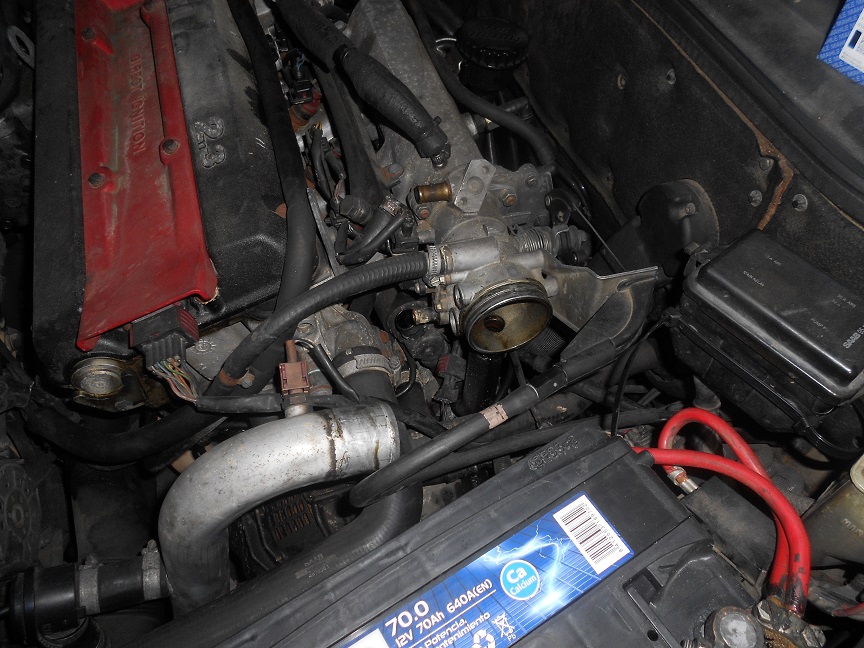

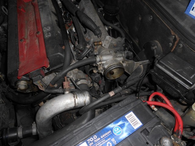

Con la llegada del frío se notaba que el motor no cogía temperatura, sobre todo en las cuestas abajo que veías la aguja caer en picado, como hay que desmontar alguno tubos aproveché para limpiar la AIC y recortar un poco uno de los tubo que tenía una grieta y me hacía algún fallo a ralentí.

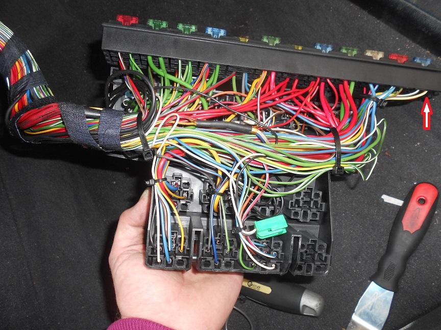

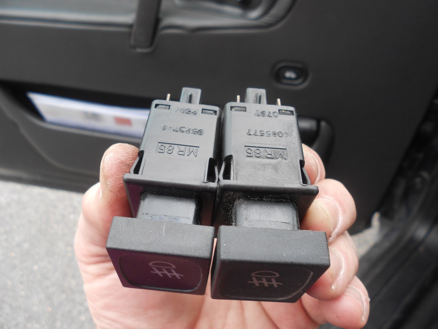

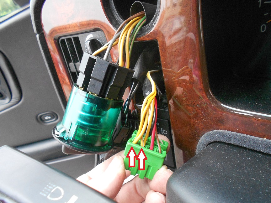

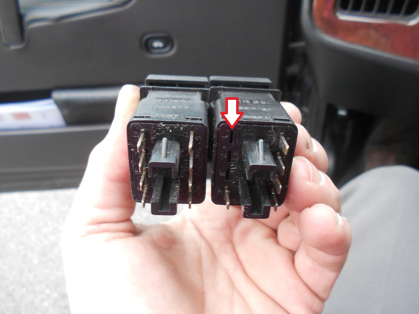

Un pequeño inconveniente de cara a la itv es que no funcionaba la luz de niebla trasera, no solo la lámpara, tampoco se encendía el chivato del cuadro, el fusible estaba bien pero no le llegaba corriente, así que cogí de otro fusible (el que está encima, para las luces dirunas y que no llevo puesto) y le metí corriente al fusible, entonces si que funcionaba la niebla trasera. Desmonté la caja de fusibles por si algún cable estuviese suelto pero todo parecía estar en orden. Miré los colores del cable del fusible y los busqué en los interruptores, llave de luces y el propio interruptor de la niebla trasera, pero no los encontré... aparecieron en la tecla de las luces de niebla delanteras, entonces me fijé que donde van essos cables no tenía patilla en el interruptor, por suerte tenía otro interruptor de niebla delantero (del trasero debo tener como 6) y que si tenía todas las patillas. Es una cosa bastante rara, deben existir varios tipos de interruptor de niebla delantera, y lo más raro es que las nieblas delanteras siempre funcionaron bien. Os lo digo por alguien se encuentra con un problema similar o si alguna vez cambia la tecla de las nieblas delanteras y misteriosamente las nieblas traseras dejan de funcionar.

Por un momento pensé que le hubiesen cambiado la parte de la tecla con la serigrafía del símbolo de la niebla delantera pero que realmente fuese una tecla de la trasera, pero al comprobar las referencias quedó descartado, las otras seis teclas de niebla trasera que tengo tienen todas la misma referencia y es distinta de las delanteras que también son distintas entre ellas. Me intriga porque si hubo 9000 sin niebla delantera, pero todos tuvieron niebla trasera.

Yo creo que es porque habrá algún modelo que para que funcione la niebla trasera antes tienes que poner la delantera. En los que no lleven delantera ese cableado irá puenteado. No me acuerdo si en el mío es así, a ver si mañana lo miro.
