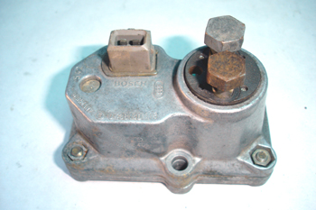

Al final hemos terminado hablando de la inyeccion. Lo que si noto es olor a gasolina pero no veo ni fuga ni goteo tengo pendiente revisar la bomba si lo subo de vueltas 3500 en adelante tambien huele a gasolina ya os digo primero resolvere el tema liquidos. Ya os digo lo compre el verano pasado y ya llevo 15000km con el le puse 2 cubiertas nuevas delante y aceite y filtros y es una gozada para ser 8v sin turbo sobretodo en carreteras con curvas no se pega nadie a rueda. Ahora he empezado a currar y va a estar mas tiempo parado 100-200km al mes mas o menos. Hare lo del refrigerante y los liquidos y filtros y despues me centrare en la inyeccion el motor debe de estar perfecto no consume ni 1 gota de aceite con 225000km habia una fuga tonta cuandolo compre pensaba que era el reten pero era una junta 5€.
Re: Ventilador y termostato..
Ni se te ocurra tocar la inyección. Esa válvula, de control del ralentí, es del sistema de aire...
