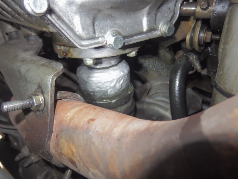

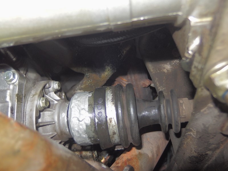

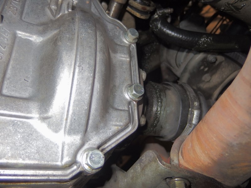

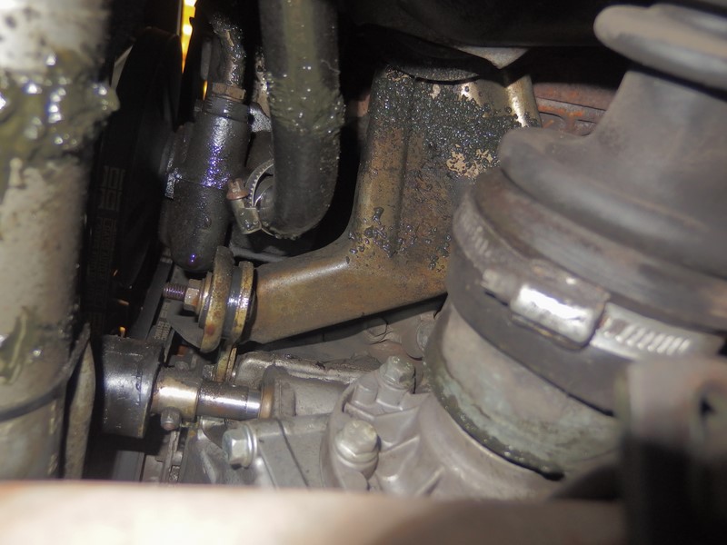

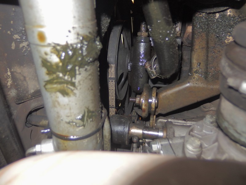

No recuerdo en qué post ha salido el tema de la junta trípode pero he tenido que hacerlo al mío. Misteriosamente la grasa desaparece del interior en algunas juntas trípode, pero no tiene nada de misterioso, la pieza exterior sobre la que se sujeta con una brida el fuelle de goma puede coger algo de holgura con la parte interior, no es una pieza única, y esta pequeña holgura suficiente para que poco a poco se escape la grasa.
En mi caso no ha sido poco a poco, después de pasar por el mecánico para cambiarel el guarda polvo de la homocinética ha empezado a tirar bastante grasa ensuciando todo alrededor. El mecánico también me ha dejado tocado el rodamiento que ahora hace ruido. Y también un latiguillo de freno ha quedado un poco pelado, así que si cuando vais al mecánico y os arregla una cosa y os estropea otra, no os quejéis, puede ser mucho peor.
No nay nada como hacer las cosas uno mismo
La grasa por todas partes: La parte exterior se puede mover, tiene una pequeña holgura y se ve el borde con parte de la grasa que se sale

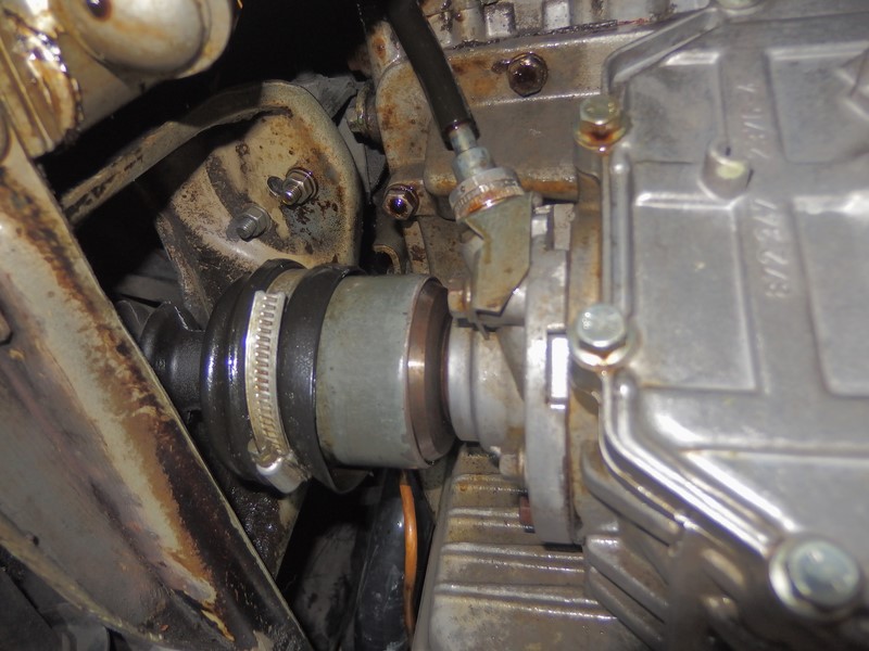

En cambio la junta del otro lado está bien, no tiene holgura y no se ve grasa en el borde.
La solución es cambiar la junta trípode.
O tapar el agujero con algo.
Ya sabéis cuál opción he escogido.
Hay pegamentos metálicos tipo epoxy que aguantan mucha temperatura. este que he usado lleva una resina y un polvillo metálico que hay que mezclar. se aplica fácil y quizás aguante las vibraciones y la grasa, esta pieza no tiene que soportar mucha fuerza excepto los pequeños tirones que pueda dar el fuelle de goma. Ya veremos cómo funciona.
Curiosamente la grasa del lado izquierdo estaba bastante más líquida que la del lado derecho.

Es un problema relativamente frecuente. Lo normal es sacar la homocinética y soldar todo el contorno por el que te fugaba, y apañao pa siempre.
Tu opción, sin bien menos estética, me parece igualmente práctica y mucho más sencilla y económica.
La grasa suele estar más líquida en el derecho porque tiene el colector de escape encima.... si la cambias a tiempo, si no, se seca y parece más densa.
