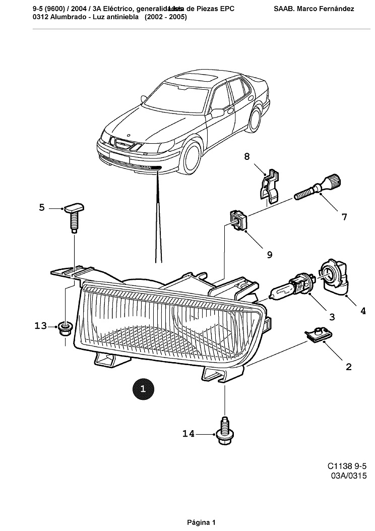

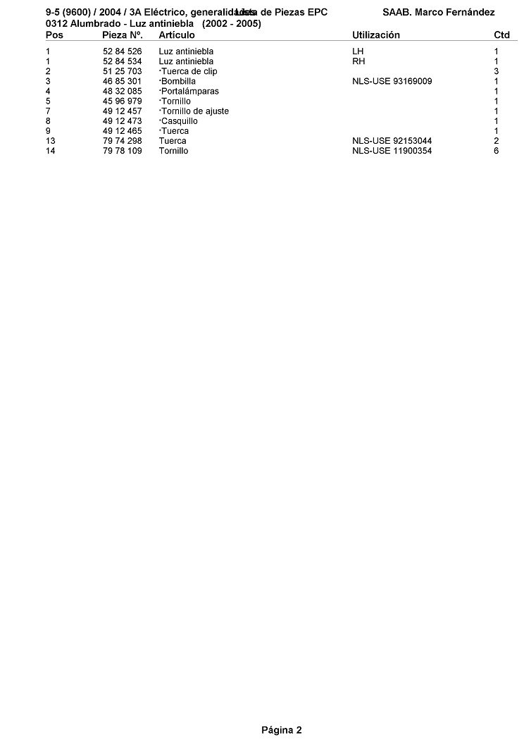

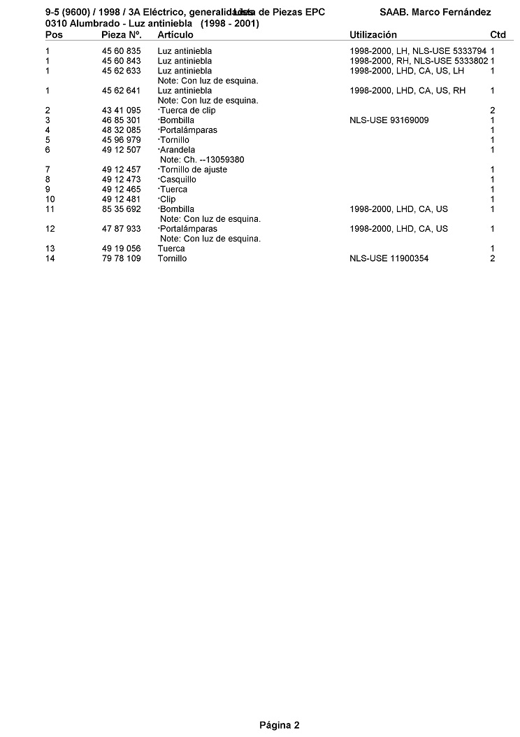

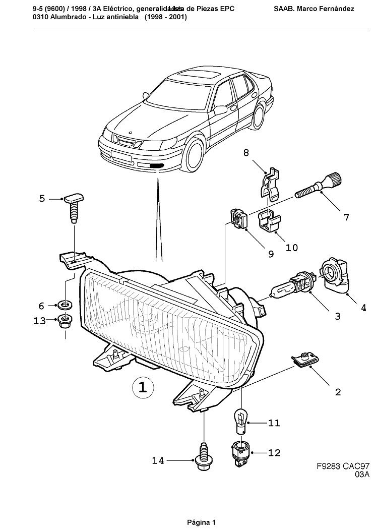

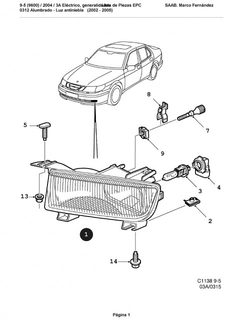

Según el EPC son distintos códigos para los (MY08-MY01) y (MY02-MY04):
Mensajes: 9048
Re: Consulta sobre faros antiniebla.
(2/2)
Nos vemos.
