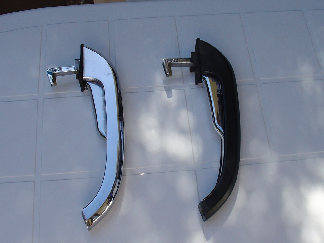

Yo creo que la mía es como la foto que pongo (de un tutorial muy bueno de Carlos), pero no veo ese tornillo en la foto. Lo desmontaré cuando pueda.
Re: Ajuste cierre de puertas.
El tornillo de regulación no va en la manilla, va en la cerradura, precisamente el gancho que se ve en la manilla es el que "tira" de ese otro y la hace abrir. Por el hueco de la manilla no creo que se pueda apretar, me temo que hay que quitar el tapizado.
Eso iba a decirte yo. Lo que se debe haber aflojado es el gancho interior. En mi hilo, de donde has sacado la foto de las manillas exteriores, explico como quitar el tapizado.

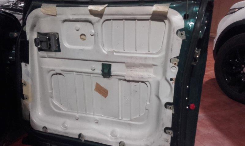

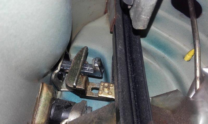

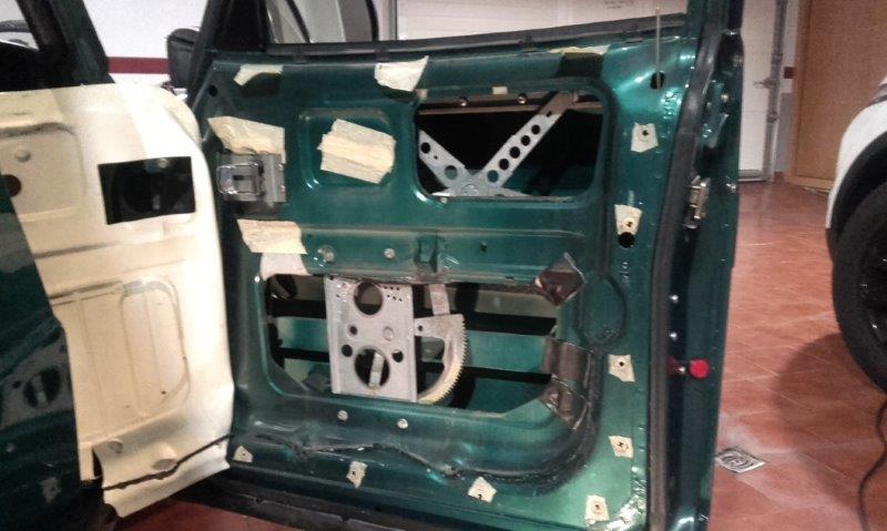

Como apuntaron Jaabier y Carlos el problema estaba en ese tornillo que ajusta el gancho interior de la cerradura. Gracias a los cometarios y las fotos puede ir directo, no había tuerca y estaba desplazado hacia el exterior. Traté de desmontar la cerradura después de quitar todos los tornillos pero no me pareció fácil, creo que hay que desmontar todo el varillaje interior, así que opte por apretar sin desmontar. Ha quedado bien, de momento.
Os dejo alguna foto para ilustrar.
GRACIAS!!
GRACIAS!!

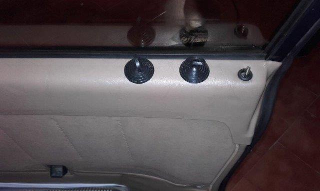

Como curiosidad, aparecieron estas dos ventosas dentro de la puerta...??¿?¿?
- 7.jpg (25.56 KiB) Visto 6088 veces
Tienen toda la pinta de ser de las que se utilizan para colocar parasoles en las ventanillas.
