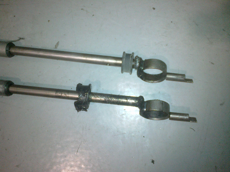

Observar dificultades para que entre la marcha atras es uno de los problemas más comunes cuando se tiene un 900, con algo de vida a sus espaldas.
Las razones más comunes para que haya problemas para que entre la marcha, o incluso que no llegue a hacerlo, pueden ser tres:
1ª Ajuste inadecuado del pivote de final de palanca de cambios. Si no mide unos 22mm hay que soltar el pasador y roscar / desenrroscar hasta que vuelva a su ser.

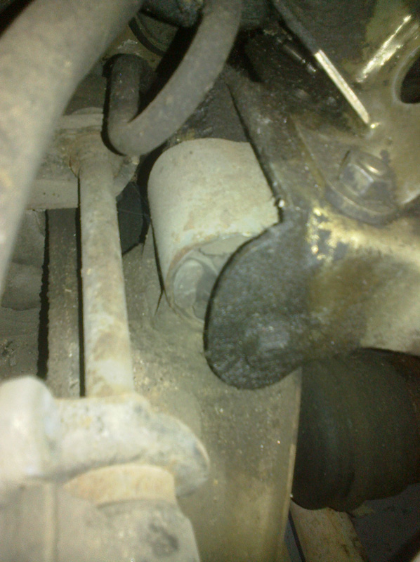

2ª Tacos de motor machacados. La caja queda desalineada respecto de la palanca de cambios y las marchas entran mal o no llegan a hacerlo:

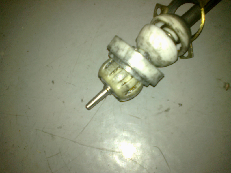

3ª Junta de la caja del selector pasada. En el afán por que las marchas entren, embadurnar de grasa la esfera de la palanca puede no ser una buena idea si ésta ataca y deshace la junta. En la foto, una pasada y otra en buen estado. El que guarda, halla!

Totalmente cierto ese síntoma de los soportes del motor, antes de cambiarlos siempre tenía una ligera muesca a la hora de poner la marcha atrás. El problema ha desaparecido por completo.
