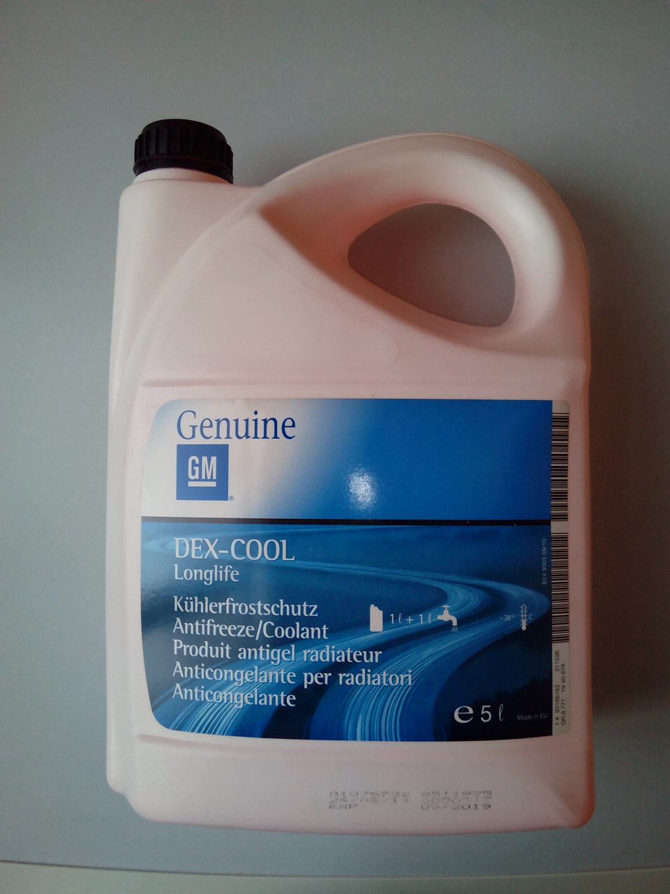

No he querido hacer experimentos, he ido al SO y he comprado el anticongelante original de GM sólo me ha costado 24.62 euros la garrafa de 5 litros :shock: pero bueno. En realidad si haces caso a lo que pone en el embase hay que mezclarlo con agua al 50% 1 litro de anticongelante + 1 litro de agua destilada por tanto si haces la proporción exacta en realidad lo que compras son 10 litros. En el SO me comentan que ellos no hacen esa proporción, en realidad echan la garrafa de 5 litros y a lo que falta para rellenar el circuito le añaden agua. He tenido que echar menos de una lata de coca cola, no creo que tenga que pensar que existe una fuga grande, el coche tiene 13 años y 158000 y no le he rellenado en la vida.

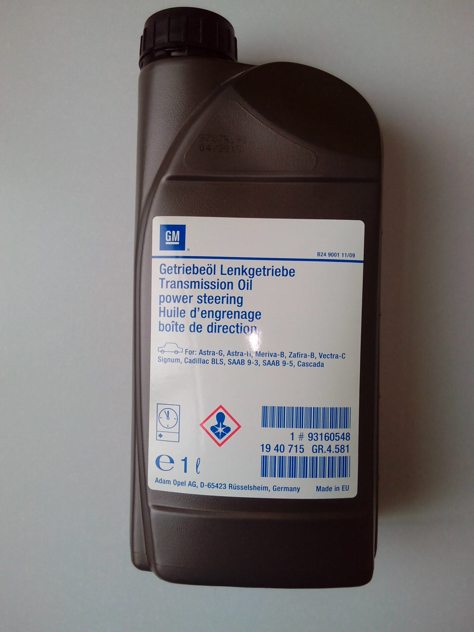

Por seguir hablando de precios ya puestos a comprobar niveles también me he dado cuenta que el líquido de dirección estaba bajo, leyendo por ahí veo que el liquido que llevan los saab 93 es el Pentosit chf 202 que al parecer ahora ha sido sustituido por el Pensosit CHF 11s ambos se pueden mezclar. Obviando la investigación nuevamente dejo de complicarme la vida y voy al SO, 1 litro del liquido para nuestros coches 17,30 con el descuento del 10% por ser socio, es de color verde oliva y en el bote sólo pone GM. Le he tenido que poner poquísimo y tampoco lo he tocado en el tiempo que tengo el coche, por cierto mirar el nivel del líquido de dirección es un coñazo, no se ve un carajo en la varilla que trae el tapón :? , según el manual que nadie lee, lo ideal es mirar el nivel cuando la temperatura del liquido de dirección está en torno a 20º (un poco complicado pero es lo que dice el manual).
