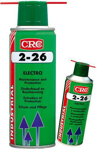

Pues después de mi y una vueltas, hablar con químicos, y mil expertos más, resulta que un fotógrafo me solucionó a la perfección el problema de las dichosas gomas. Puede parecer de risa, pero hay cámaras de fotos con gomas que el paso del tiempo las pone pegajosas (como las de nuestros Saab) y la solución es muy fácil. Con CRC (un lubricante para cosas eléctricas) se puso punto y final al "pegajoso" estado de las gomas de botones de climatizador y demás. Pulverizas abundante CRC, lo dejas actuar, pasas un paño y repites dos o tres veces la operación y... Listo! La goma recobra vida y queda impecable.

Gracias!
Lo cuelgo aquí para que no se pierda:
