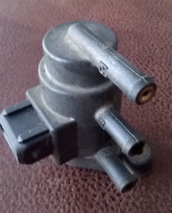

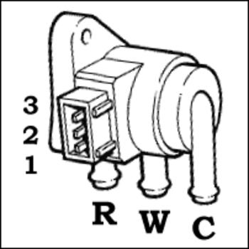

viene serigrafiada cada entrada.
R: retorno , va al tubo de admision previo a la entrada del turbo
W: pulmo de la Wastegate.
C: toma de presion en la caracola de admision.
- solenoid.jpg (14.44 KiB) Visto 8743 veces
- bpcv.JPG (15.6 KiB) Visto 8743 veces
