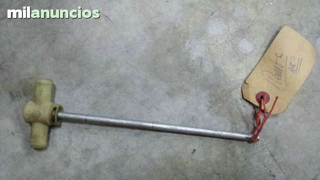

Te podría servir casi cualquier tipo de grifo de calefacción que tenga un tubo de entrada y otro de salida unicamente, como este de los Golf
http://www.milanuncios.com/motores-de-s ... 047488.htm
Yo tengo utilizado una para es fin pero ahora no recuerdo de que coche era, puede que de un Seat 124

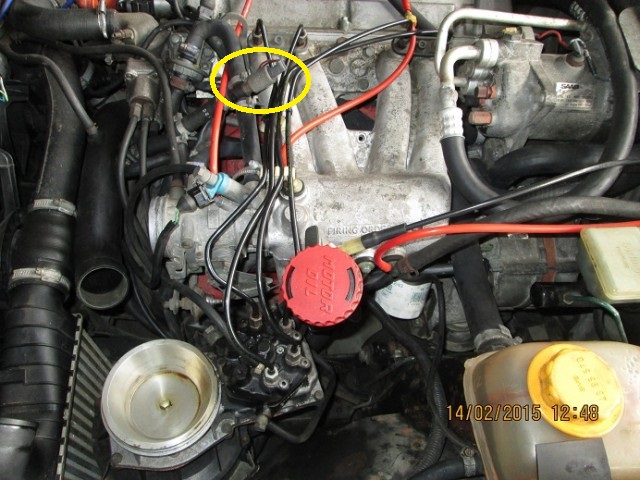

Si tu coche tiene aire acondicinado puedes darle corriente a la electroválvula para subir el ralentí, y si no lo tiene puedes adaptarle esa electroválvula.
eletrovalvula AC.JPG (124.57 KiB) Visto 5255 veces

Era de una Renault 4.

Jaabier, sobre esa electroválvula,también le estuve dando vueltas ya que no sabía para qué servía.
Tengo el compresor del AC sin gas y sin correa, tengo que probar si dándole al aire entra igualmente , o le tengo que meter otra fuente de alimentación.
Un saluso
Re: Posible Brico; Sustituir AAV de un T8 por una válvula manual
Para conectar la válvula mediante el botón del AC tiene que hacer dos cosas:
Desconectar el cable del embrague del comrpesor (no hay pérdida porque solo tiene un cable)
Ya que el circuito está descargado tienes que hacer un puente al sensor de presión que está en el filtro deshidratador, debajo del faro derecho, delante del depósito del agua limpiaparabrisas.
Seguramente haciendo eso también se conecten los ventiladores del radiador, puedes quitar el relé de la caja de fusibles.

Hice lo que me comentaste y aún quitando el relé los ventiladores se ponen en marcha. Además no noto cambio en el ralentí (baja al arrancar los ventiladores) . Tengo que ver con un multímetro si le está llegando corriente a esa electroválvula .
