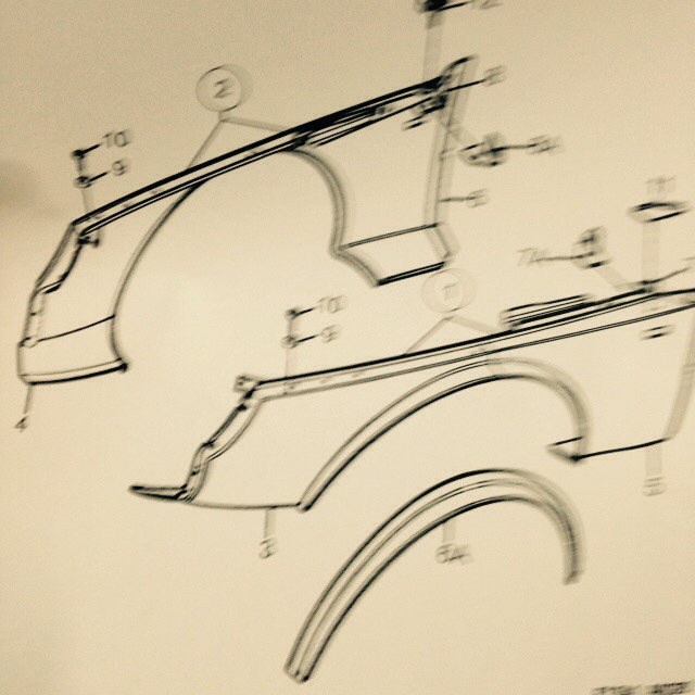

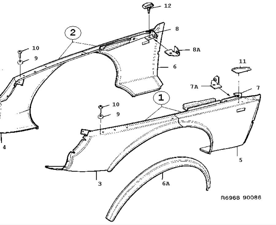

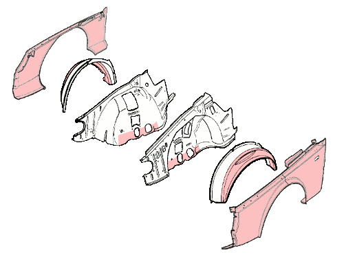

Tengo que sustituir el paso de rueda y la aleta izquierda del Saapo. Tiene un óxido imposible de reparar y el carrocero no ve otra solución.
Una vez localizado un donante, los problemas continúan, porque el del desguace me pide referencias. Quiere saber por dónde cortar para no dañar las piezas que necesito. Me dice que lo mejor sería que fuera el carrocero por el desguace, pero no va a ir desde Bilbao a Toledo para este asunto.
Así que, me pide una foto donde estén marcados los puntos por donde cortar. Yo se lo he pedido al carrocero, y este ha flipado. No entiende que no sepa hacerlo. Me han dado este esquema, pero temo que no sea suficiente. Y, además, no está ahí el paso de rueda.
¿Qué me sugerís?

Hola, creo poder ayudarte, necesito una direccion de correo y te envio el manual de saab de reparacion de carroceria. Tambien conozco a alguien que tiene paños enteros sin usar, a lo mejor tiene el que buscas. un saludo.

Muchas gracias, JuanCanario por la documentación.
La subo para que todos podáis tener acceso.
