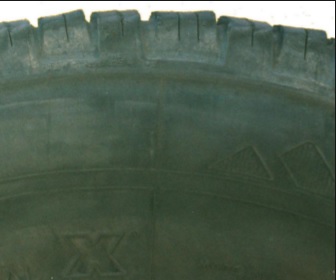

¿El desgaste es como el de la imagen?
Si es así yo lo que haría sería plantearme cuantos kilómetros llevo con esas ruedas y lo que te repercute en la conducción. Yo tengo ese desgaste en las traseras y llevo 45000km, pero al mirarlas a los 20000km también lo tenía. El dibujo lo sigo teniendo "perfecto" con una profundidad de más de 2mm, son unas Hankook Ventus Prime. En mi caso, no repercute en nada, no tengo ni vibraciones ni ruidos. Como bien apuntan más arriba este desgaste se da en el 90% de los tracciones delanteras a día de hoy debido a que la tendencia es a circular sin carga en maletero y el coche tiende a rebotar más de la cuenta.En mi anterior coche también sucedía. Las causas teóricas son: amortiguación en mal estado, cotas mal regladas o llevar continuamente presiones inadecuadas.Si las ruedas son muy nuevas, revisaría presiones y lo llevaría a alinear.Si toca cambio y piensas que los amortiguadores han llegado a su fin, aprovecha para hacer un completo aunque, es probable, que en 15000km estés en la misma situación.

Mil gracias Julián y Diego por vuestras respuestas.
Si efectivamente, es algo así.
Como yo tampoco noto ningún ruido ni comportamiento anormal y los neumáticos no tienen mas de 25.000.- kms, voy a hacerle un alineado y aguantaré 10 o 15 mil kms. más hasta la primavera que viene.

yaz escribió:¿El desgaste es como el de la imagen?/
