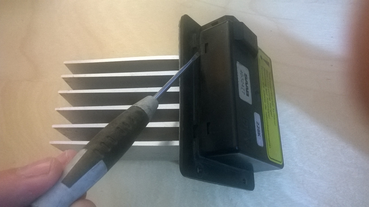

Lo primero, quitar la tapa del cofre adyacente al panel apagafuegos de nuestro SAAB 9000, el regulador de potencia en los primeros 9000 está más oculto, y el peine tiene las púas más cortas, pero el procedimiento es basicamente el mismo. Está atornillado al cuerpo del climatizador y tiene un enchufe de cuatro polos, de cables generosos.

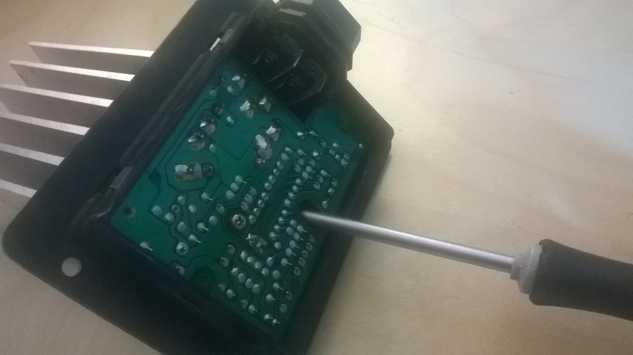

Una vez extraido el módulo de regulación de potencia del ventilador, hay que soltar la tapa. Con cuidado, un destornillador muy fino y paciencia, se pueden levantar las pestañas que lo sujetan.

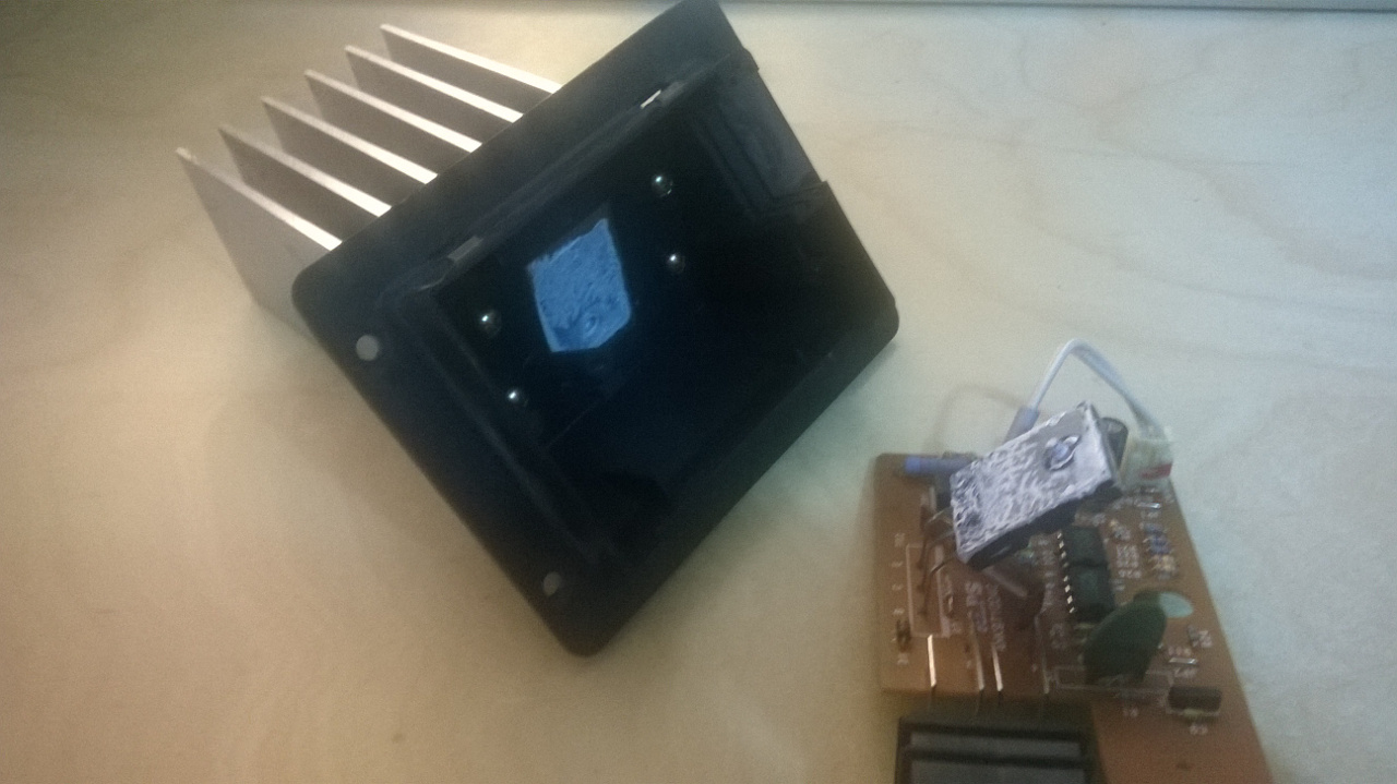

Una vez soltada la tapa, el circuito impreso se sujeta por dos tornillos, uno de ellos el que sujeta el transistor al disipador.

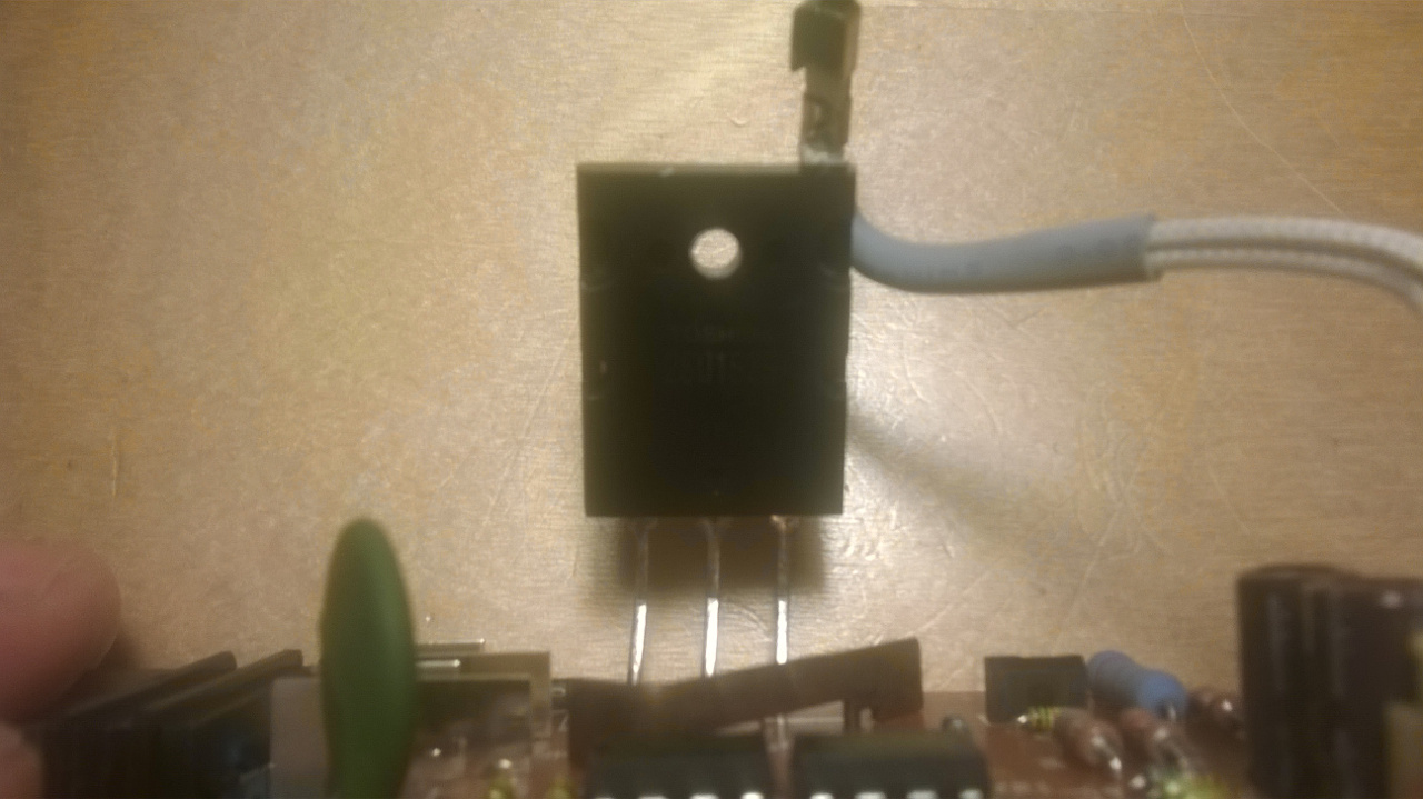

A partir de ahora, el proceso es relativamente técnico. Se trata de sustituir, desoldando y volviendo a soldar, el transistor de potencia. De serie es un TOSHIBA 2SD1525, descatalogado. Vuestro proveedor podrá inicaros un recambio equivalente, me consta que lo hay en PANASONIC.
Sólo resta reponer la pasta térmica de contacto (otro elemento común en vuestra tienda de electrónica favorita) y volver a montar en orden inverso al de desmontaje. Como veis, en realidad es sencillo!
