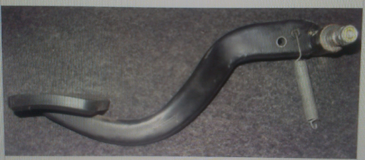

Subo la foto de la foto del libro y un pedal con muelle que venden en EE.UU., pero no envían fuera del país.
